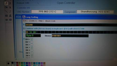

@knolfi schrieb am 15. Oktober 2015 um 15:02:12 Uhr:
Noch ein Hinweis: beim FL-Modell wird ein el. Zuheizer verbaut. Dieser ist nicht mehr per VDCS auf SH umrüstbar.

Erkennbar am Eberspächer Aufkleber an der B-Säule. Ich habe meinen Zuheizer (V6 MJ 2015) per VCDS zur Standheizung programmieren lassen. Funktioniert wunderbar. Gib halt nur keine Fernbedienung.
@fischback987 schrieb am 9. November 2016 um 22:14:53 Uhr:
Also bei mir ist ist Byte0, Bit 3 kein Haken dran und der Motor wird nicht warm!?!?
WARUM, hat einer einen tipp???

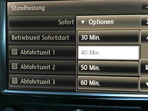

Bei 40 min Heiz zeit werden es wohl ca. 1,5 bis 2 Liter sein. Die Frage ist, wie stellt Ihr 40 min ein, max ist doch 30 min Laufzeit
Max. 60 Minuten.

Hast du die Heizung mit der Fernbedienung gestartet, oder die Abfahrtzeit programmiert? Die 10 Minuten gelten nämlich nur für den Sofortstart. Bei der Programmierung entscheidet die Heizung (abhängig von der Aussentemperatur) selbst, wie lange sie läuft. Mit der Startzeit wird festgelegt, wann das Fahrzeug die gewünschte Temperatur erreicht haben soll. Du programmierst also nicht die Startzeit der Heizung, sondern die Abfahrtzeit.

Mal doof in die Runde gefragt: Beim 3,6er Benziner auch einfach Bit 3 auf 0?
Standardmäßig sieht die Codierung wie auf dem Bild aus, ich habe vorhin mal Bit 3 auf 0 gesetzt, nachdem ich aber gesehen habe, dass eure Codierung komplett anders ist bin ich jetzt etwas verunsichert.
Liegt das einfach daran, dass eure Codierung für einen Diesel ist?
