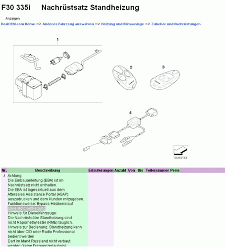

Wenn man bei Bosch eine Standheizung einbauen lässt, dann wird eine "Inline" eingebaut und bei BMW eine "Bypass", ohne Motoraufheizung, wie sonst ab Werk.

Auskunft der BMW-Kundenbetreuung: da nur ca. 3 % der bisherigen 3er mit Standheizung versehen wurden erfolgt weiterhin keine Einpflegung in die SA ab Werk wie beim 5er (1550€). Mein Händler bot mir an für 2700€ die SH mit BMW-Rüstsatz einzubauen (gibt es lt. Webasto exklusiv nur für BMW-Händler zum Nachrüsten, und dann auch nur Bypass-Version ohne Motorwärmung). Und dann ist es auch noch die "alte" Thermo Top E oder C und nicht die neue, kleiner, gleich leistungsfähige Thermo Top Evo 4 oder 5.
Und gem. ETK kann die nachrüstete Standheizung nicht über Central Information Display (CID) oder Radio Professional bedient werden.

Ich habe einen Dritt-Händler gefunden, der mir die Evo 4/5 mit dem Universal-Rüstsatz und mit T100 oder Tele-Call (gleicher Preis) einbaut und da ist die Umwälzpumpe für die Motorwärmung schon dabei - und kostet etwas weniger als die BMW-Nachrüstung.

Rund 2700€ für den offiziellen Nachrüstsatz, bei dem BMW nur Schmalspurtechnik (keine Einbindung in die Komfort- und Motorelektronik und keine Motorerwärmung) realisiert hat, sind eine Frechheit.
Das würde ich mit genau überlegen, denn es kann durchaus sein, dass es dann in der Start- und Warmlaufphase des Motors zu Unregelmäßigkeiten kommt, weil die Motorelektronik u.U. widersprüchliche Temperaturinformationen nicht richtig verarbeitet.
Das kann auch der Grund sein, dass man beim offiziellen Nachrüstsatz, der ja ebenfalls nicht in Verbindung mit der Motorelektronik steht, keine Motorerwärmung realisiert hat.
Eine solche SH mit Motorvorwärmung kann daher auch zu Garantie-Problemen führen.
