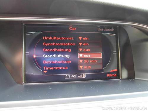

Ich habe einen A5 3.0 TDi mit Standheizung/lüftung.
Es ist da vierte Auto (2te Audi) in folge mit solch einer Funktion.
Bei allen andern war es so, dass wenn man mit der Fernbedienung die Funktion eingeschaltet hat und dann zum Fahrzeug kommt und den Motor startet schaltet sich die Standheizung/lüftung ab.
Bei meinem neuen A5 beleibt sie an !?!? Es scheint so als ob sie die im MMi eingestellte Zeit (im Moment 30min bei mir) abarbeiten will . Egal ob das Auto an oder aus ist. Zu sehen auch im FIS durch die Symbole und im MMI.
Ist das bei allen so ? Ich fand die "alte" Funktion wenn Motor gestartet wird schaltet sie sich ob besser.
Vielen Dank für die Infos

Ja bei mir ist es genauso, muss man wohl manuell ausschalten!
Grüßle
Die muss man tatsächlich im Menü abschalten oder vor dem Einsteigen das Köpskes der Fernbedienung drücken.
Bei meinem vorherigen Auto mit Standheizung war das allerdings genauso, daher habe ich diese Funktion nie vermisst.

Nicht vergessen, es ist ein komplett anderes System als das von deinem Vorgänger.
Der Kühlkreislauf des Motors wird nicht mehr mit geheizt. Vielleicht liegt es daran, um dem Motor in der Kaltlaufphase entsprechend zu entlasten. Der Zuheizer allein kann das ja auch nicht schaffen. Also läuft die Standheizung weiter, um den Innenraum warm zu halten.
In der Belüftungsfunktion ist der Nutzen des Weiterlaufens in der Tat etwas eigentümlich. Zumindest passt dann die Begründung nicht mehr.
Es ist genau so wie baastscho es sagt! Würde die Standheizung ausschalten wenn du das Auto startest würde nur kalte Luft aus den Düsen kommen.... Dann hat das vorheizen auch nichts gebracht!
Vielleicht kann man da was umprogrammieren.

Hat das schon jemand mal ausprobiert?
Standlüftungsfunktion freischalten ohne Standheizung
- Steuergerät 08 Klima-/Heizungselektronik - Funktion 09 - Byte 1 - Bit 3 Anzeige im Car-Menue auf 1 setzen
- Stg 07 Anz- / Bedieneinheit - Funktion 10 (anpassen) - Kanal 11 - zum aktuellen Wert 64 addieren
ja, geht problemlos!
