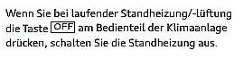

Sobald die Standheizung läuft (Symbol im Klimabedienteil) kann ich die Heizung durch drücken der Taste "OFF" am Klimabedienteil ausschalten. Lässt sich im Klimabedienteil codieren.
Die BDA sagt da was anderes... nur das Gebläse, nicht die komplette STH..
Wenn Sie bei eingeschalteter Standheizung die Taste OFF am Bedienteil der Klimaanlage drücken, können Sie das Gebläse ein- und ausschalten
Wäre mir auch neu.. Bei der Q geht das, Wippe nach oben und sie ist aus/an.
Beim A6 war es aber nur die Klima und nicht mehr.
Mach ich seit 4 Jahren fast täglich im Winter. Geht auch beim A4 B8. steht auch in der BDA.
...na dann habt ihr eben auch mal was dazugelernt 😉.
Anbei auch der "Originaltext" aus der BDA...
Off
dann kommts auf MJ drauf an.. bei meinem 2012er ist es lt BDA NUR das Gebläse..
