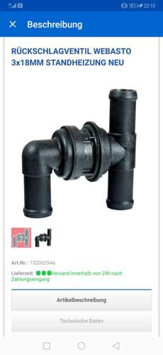

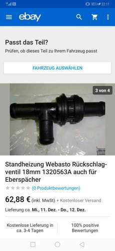

So nun brauch ich doch nochmal eure hilfe. Und zwar weis ich jetz nicht so richtig welches Rückschlagventil es sein soll und in welche Richtung es verbaut werden muss. Es muss ja zwischen Motor und Wärmetauscher, aber welches und wie ist grad nicht so genau in der Anleitung beschrieben glaub ich :-o

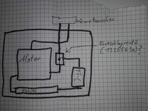

Sorry für die miese Zeichnung. Aber wäre der Einbau etwa so gedacht? Hab keinen plan so richtig :/

Du sagtest du würdest immer dieses Ventil verbauen (1320563A)?
Und du sagtest es hätte 2 Eingänge und einen ausgang, aber es sieht eher so aus als wäre es ein eingang uns 2 Ausgänge, weil da so ein kleiner pfeil auf dem ventil zu sehen ist. Oder bilde ich mir da nur was ein? :/
Das Wasser von der Standheizung kommt von oben rein.
Der Pfeil gibt dann die Flussrichtung vor.
Die Seite mit dem Ventil kommt auf die Motorseite und das andere Ende zum Wärmetauscher.
Die Heizung drückt also das heiße Wasser in den Wärmetauscher und zieht immer etwas kaltes Wasser aus dem Motor mit.
Nach dem Wärmetauscher (am Ölkühler) hast du dann ein normales T-Stück drin.
Das Wasser verteilt sich da gleichmäßig zwischen Standheizungzulauf und kleinen Motorwasserkreis.
Dein Motor soll ja schließlich auch Wärme abbekommen.
Hoffe, das verwirrt dich jetzt nicht. 😉

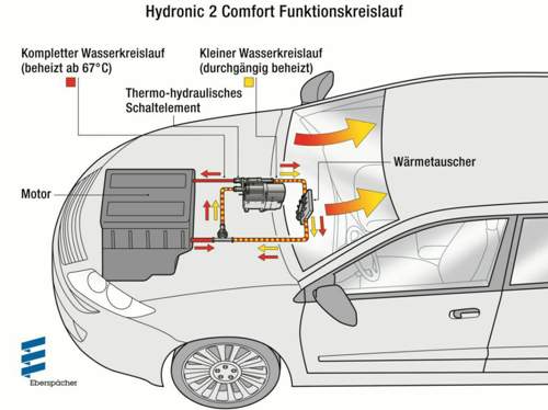

Anbei mal ein Prinzipbild von Eberspächer.
Das untere T-Stück ist ein Sperrventil, welches nur den Zulauf zur Standheizung ermöglicht.
kann man auch statt einem normalen verwenden, wenn man Geld über hat.
Würde man jetzt oben auch ein normales T-Stück verwenden, entsteht der Wasserkreislauf, wie im Bild beschrieben.
Soweit so gut.
Das Problem dabei ist, sieht man auch, wenn man sich das Bild genau anschaut, der Motorkreislauf ist genau entgegengesetzt!
Sobald du den Motor startest, und die Standheizung noch läuft, dreht er das Wasser genau anders herrum und es entsteht im ersten Moment jedemenge Gegendruck.
Der gibt sich natürlich, sobald der Kreislauf erstmal in "Fahrt" ist.
Um dem Problem entgegenzuwirken, baut man oben ein Sperrventil ein, daß dafür sorgt, daß das Wasser aus dem Motor gesaugt wird. Dadurch entsteht ein "natürlicher" Motorkreislauf.
Unten drückt das Wasser aus Wärmetauscher in Motor und Heizung, oben dann aus Motor und Heizung in den Wärmetauscher.
PS: es Gibt auch die Möglichkeit, oben ein elektrischen Ventil einzubauen. Das würde sofort bei Zündung sperren/umschalten auf "natürlchen" Kreislauf.
PS: Du kannst dir das Ventilstück auch sparen, dann würde ich aber den Motor erst starten, wenn die STH aus ist.
Standheizungssysteme-funktionskreislauf

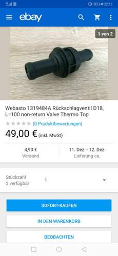

Ok das klingt jetzt schonmal etwas einleuchtend. Jetzt noch eine letzte frage. Ein freund von mir hat noch ein Rückschlagventil übrig und er meinte es würde auch gehen wenn ich dieses mit einem normalen T-Stück dahinter einbinde. Es wäre etwa so eins wie auf dem foto. Theoretisch geht das ja auch oder ni? Is ja eben nur ohne integriertes T-Stück und man müsste eben dann ein normal T-Stück dahinter klemmen.
Screenshot-20191207-181908-com-ebay-mobile
ja, geht genauso. T-Stück direkt dahinter
Hauptsache, du hast genug Platz dafür. 😉.
Habe eben dein Bild gesehen.
Am Ölkühler (Ölfilter) abgreifen. Du würdest jetzt den kompletten Kreis (groß) einbinden.
Der große wird sonst erst per Thermostat freigeschaltet.
EDIT: In der Anleitung Abb.41 auf Seite 30
Ja meine skizze ist blöd. Hatte das bissl schlecht gezeichnet. Ja natürlich greif ich unten am ölkühler ab. 😉 ok dann kann ich nämlich das Ventil nehmen und brauch nicht erst eins kaufen. 🙂
