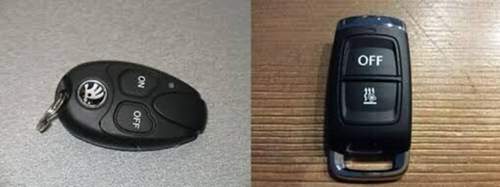

hi again!
zwecks modus umschalten: ich habs gerade ausprobiert, mit der neuen SH geht's nicht, da sieht der schlüssel aber auch etwas anders aus (siehe attachment, links alt, rechts neu, danke google 😉 )...
die alte hab ich nicht mehr, kanns leider nicht mehr testen .... trotzdem geniale info!! 😉
cheers, jochen!!

@yochen schrieb am 30. Juli 2018 um 17:28:16 Uhr:
hi again!
cheers, jochen!!
mein alter O3 von 07/2014 hatte die linke Fernbedienung, mein T5-VW-Bus und mein Golf 6 davor auch....
mein jetziger Yeti (06/2017) hat auch die linke Ausführung.
Von Heizen auf Lüften konnte man mit keiner dieser FB stellen.
