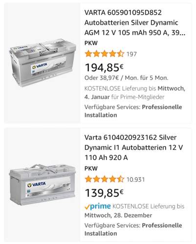

Hier wurden ja zwei Varta Batterien verlinkt vor wenigen Tagen, eine Varta AGM und einen 110ah (Ohne AGM).
Jetzt bin ich verunsichert weil ich in einem andern Forum/Threat gelesen hatte das ein 4f mit Standheizung eine AGM bräuchte, kann das einer bestätigen oder Stimmt das nicht da die 110ah (ohne AGM) auch reicht?
Die AGM soll schneller wieder Aufladen, kann dazu aber selbst nichts sagen, eben nur gelesen.
Ansonsten würde ich die hier kaufen wo senti gepostet hat: (hast du die auch Senti und Standheizung?)
Varta 6104020923162 Silver Dynamic I1 Autobatterien 12 V 110 Ah 920 A https://amzn.eu/d/0afq2YR
AGM
Und was zu lesen. Hab grad keine Lust auf viel schreiben.
https://www.motor-talk.de/.../agm-batterie-ersetzen-t4408789.html?...
Keine AGM erforderlich.
Hab auch die Varta 110Ah genommen.

Am Ende entscheiden irgendwo, gerade auf Amazon geprüft, AGM 195€ zu 140€ bei 110Ah.
Also 50 Euro Differenz.

Batterie ist schon bestellt worden vor 5 Tagen 😉 ... Die wo du empfohlen hast, 110ah von Varta ohne AGM.
Bin danach aber auf einen Threat gestoßen wo das stand mit einer AGM dass man diese einbauen sollte wenn eine Standheizung Verbaut ist. 😉

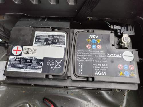

Vorhin mal geschaut, das ist die Batterie die verbaut ist, in der Tat eine AGM 92ah.
Die 110ah jetzt jetzt wieder an Amazon zurück und Kauf mir dann auch eine AGM, sicher ist sicher.

Ich frag mich, warum schaut man nicht erstmal was ab Werk Verbaut wurde(da es laut deinen Angaben die erste Batterie ist) und Bestellt dann!
