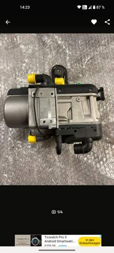

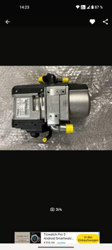

Themenstarteram 17. Oktober 2023 um 12:14
Boah, hatte das mit der Standheizung ganz vergessen über der warmen Jahreszeit zu richten, jetzt steht ich da und muss Kratzen :o :p
Die geht generell gar nicht mehr an, Seis per FB oder per Zeitschaltuhr noch manuelles anschalten am MMI.
Würdet ihr eine gerichtete SH kaufen die lt. Verkäufer geht?
Oder doch nur den Glühstift, diesen es aber nicht einzeln zu kaufen gibt sondern nur gebraucht bekommen ist wenn man Glück hat.
Lt. diversen MT berichten kann man nämlich den Glühstift an meiner SH diesen nicht einzeln tauschen warum auch immer.

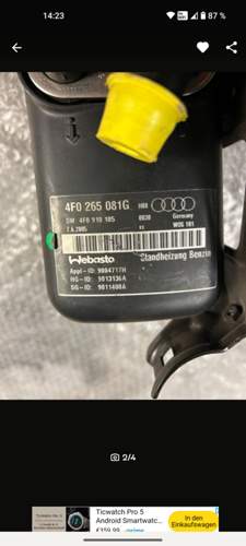

Mein dicker ist ja ein Facelift, BJ 09/2010, die SH ab Werk, also die Webasto, genau genommen müsste es doch die Thermo top V (Benzin) sein?
Wenn ich die ausbauen möchte, Stoßstange runter, Rad links, Radhaus Verschalung und dann kommt man an die SH Ran?
Falls ja, ist diese einfach Plug und Play aus/einzubauen oder muss man auf was achten?
Nur eben um ganz sicher zu gehen, das wäre doch diese wo ich bräuchte wenn ich mir eine neue kaufen würde? (Siehe Bilder)
Danke im voraus.
Grüße :)
