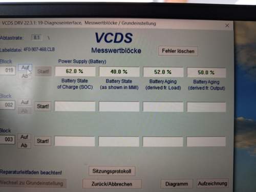

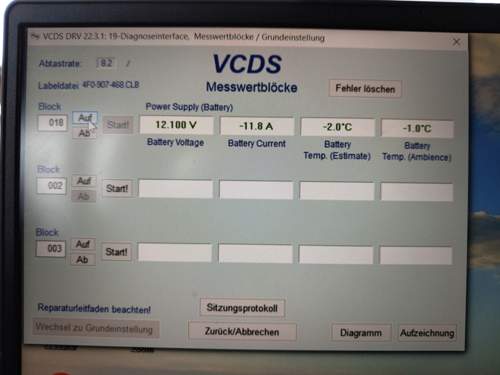

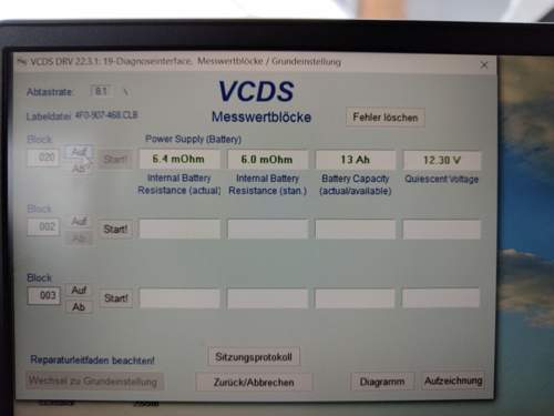

Der Batteriepunkt war in meinem Fall nicht unter Batterieregelung der nicht ging sondern wo anderst warum auch immer, hab ihn aber gefunden.
Was sagt dir das? (Siehe bilder)

Weil Du ein Facelift hast... da gibt es diesen Punkt im VCDS nicht und wird über ein anderen Menü abgefragt.
Bilder: Unabhängig der Probleme..... die Batterie würde ich tauschen.
