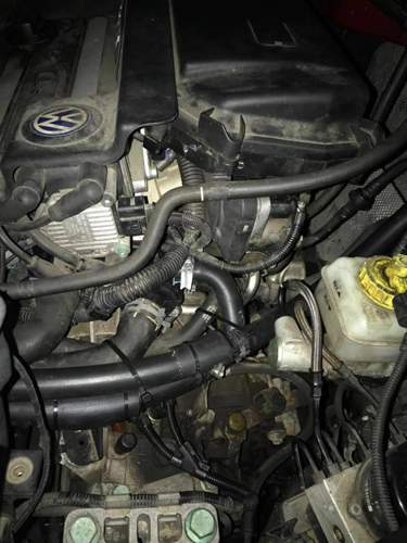

Habe vor einer Woche in meine Golf 4 Variant eine Webasto Thermo Top E in den vorderen linken Radkasten eigebaut.
Fahrzeugdaten:
Golf 4 1.6 16V MKB: AUS EZ: 2000
Standheizungsdaten:
Webasto Thermo Top E mit 4,2kW von 2006
Kurze Schilderung zum Einbau:

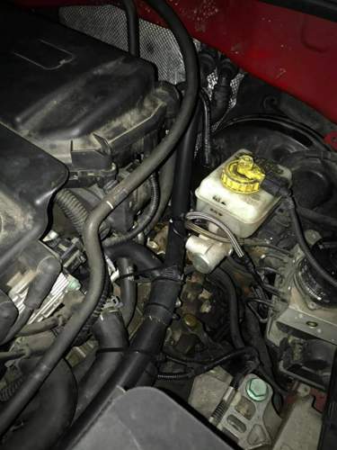

Der erste Kühlerschlauch geht vom obersten Thermostatstutzen weg richtung Umwälzpumpe (Heizgerät).
Vom Heizgerät geht der Zweite schlauch wieder hoch in den Wärmetauscher. Fahrtrichtung rechts. Tankentnehmer für Golf 4 hinten in der Krafstoffpumpenamatur. Dosierpumpe hinten links untem am Unterboden befestigt.
Das komplette Kühlsystem wurde geleert und dannach mit Vakuum wieder befüllt. Wenn man dann ganz normal fährt geht der Zeiger auf 90 Grad, es kommt warme Luft aus den Düsen und es wird auch warm. Das Thermostat öffnet auch und der Lüfter geht auch an. Alles gut soweit.
Nur wenn ich jetzt die Standheizung mittels Vorwahluhr 1533 starte, startet die Heizung auch, aber leider passiert nicht mehr. Nach 20 min sind die Kühlerschlauch immer noch kalt/"leicht warm". Aber es kommt auch keine warme Luft innen an, obwohl die Lüftung nach kurzem Start der Standheizung anläuft. Die umwälzumpe pumpt das Wasser auch durch aber alles kalt. Standheizung verbrennt auch zwar eher so bisl mit Verbrennungsaussetzer.

Rücklaufventil rot umrandet

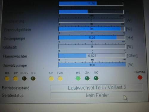

Anbei was er mir mitgeschickt hat.

Diagnose
Gebläse läuft, Dosierpumpe wird angetaktet, aber der Glühstift und die Heizleistung bleiben aus.
Der Glühstift schaltet doch nach einer gewissen Zeit ab oder . . .
Das mit der Heizleistung weiß ich jetzt nicht . . . .
Du kommst um die Diagnose nicht drum herum. Du brauchst einen 5 € KKL OBD2 Adapter, 3 Krokodilklemmen, und die kostenlose Software: WTT (Webasto Thermo Test)
Das ist total easy, dann kannst du auch alle einzelnen Komponenten checken, und alle Messwerte kontrollieren.
Ich würde niemals so eine alte Heizung gebraucht einbauen. Das Alugehäuse ist total zerfressen, und ein Zusammenbau ist kaum mehr möglich.
Deswegen rate ich vom Brennereinsatztausch oder Flammwächtertausch ab. Das Teil wird nicht mehr dicht. Die hälfte der Schrauben reißen beim Zerlegen ab.
