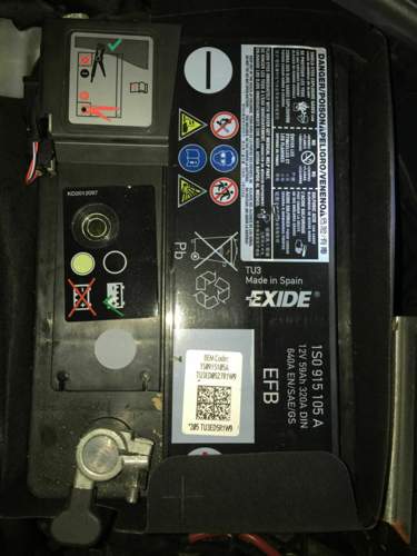

Hab gestern Abend das Ladegerät angehongen, da hat sie 0.5A aufgenommen. Heute morgen als die Standheizung ca. 15 Minuten gelaufen ist, stand das Ladegerät auf 6A.
Ich denke dann ist doch die Batterie hinüber..... Oder?
Da ist zwar ein Schauglas zur Kontrolle, ich denke laut diesem ist die Batterie noch okay.
War erstaunt das nur eine 59AH Batterie verbaut ist....
Ich mach ne neue 73AH Batterie rein....
hast du eine werkseitig verbaute Standheizung oder wurde die nach gerüstet?
Deine Batterie ist nämlich nicht nur etwas klein, sondern es handelt sich auch "nur" um eine EFB-Batterie und nicht um eine AGM-Batterie, die i.d.R. zyklenfester ist.
War der Strom am Abend (0,5A) kurz nachdem du das Ladegerät gestartet hast gemessen worden oder erst nach längerer Ladedauer?

Ich habe Standheizung nachträglich einbauen lassen. Aber von VW.
Es ist auch die Originale wo voll integriert worden ist. Ist beim Golf 7 ja das erste mal, das VW das anbietet.
Die Vorgehensweise wurde mir halt von VE so erklärt....
Aber dann hab ich ja ne komische Bstterie?
Du hast keine komische Batterie sondern die die ab Werk für ein Fahrzeug ohne Standheizung verbaut wird .Bei dem Nachrüstkit ist nunmal keine stärkere Batterie dabei.
@zameck schrieb am 10. Dezember 2015 um 07:12:58 Uhr:
Guten
Ba dann lass ich ne größere bzw stärkere einbauen.
Was ist die stärkste wo noch passt?
