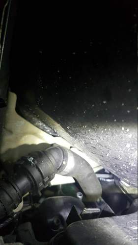

Jop klimaautomatik. Also es bleibt Lau und kommt zumindest aus allen ausströmern oben.
Wie soll ich denn rausbekommen ob alles richtig codiert ist und ob vor und rücklauf vertauscht wurde?
Vor- und Rücklauf muss man optisch prüfen. Vorne mal die Leitungen zum linken Radhaus verfolgen und Fotos machen. Einbauanleitung dazu hätte ich glaub ich zum prüfen.
Die Codierung ist am Besten zu prüfen, wenn man die Codierung ausliest, also beim Codierer in der Nähe (München wäre meine Ecke).
Ansonsten darf bei richtiger Codierung nur oben und seitlich an den Scheibenauslässen was kommen.
Evtl. haben die auch die Polung der Unwälzpumpe vertauscht und deshalb nichts richtig warm wird. Dazu würde aber nach sehr kurzer Laufzeit die Heizung zurückfahren oder auf Störung gehen.
Prüf ich das von der oben, quasi Motorhaube, oder Radhaus abbauen ?
Die entsprechende Codierung lässt sich nich zufällig mit carly auslesen ?
Ja, von oben reinschauen müsste reichen. Man müsste auch die Umwälzpumpe ein wenig sehen am Längsträger unterm Scheinwerfer.
Ob das mit Carly geht, weiß ich nicht. Probieren kann man es ja. Im IHKA der Wert SHSZ muss AKTIV sein.

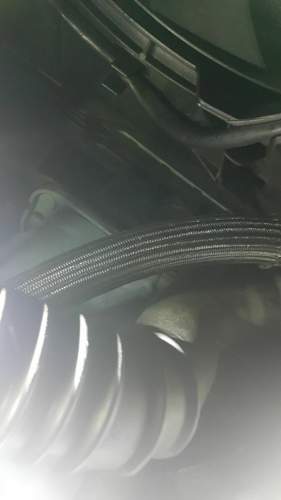

Ich hab mal n paar Bilder gemacht. Aber ich glaube nich das die dir was bringen.
Den Punkt shsz find ich nicht bei carly.
Es ist aber alles aktiv außer umlufteinstellungen speichern und Start/stop automatik memory.
Ja, das ist mit den Bildern schwierig...
Vergleich mal das mit der Einbauanleitung.

Ich seh da nich durch so wirklich auf diesen Bildern 😁
Kann ich denn diverse Punkte ausschließen ohne da rumzubauen?
Da der Motor ja warm wird, geh ich von aus das der kühlmittelkreislauf beheizt wird. Richtig? Würde dann meiner Meinung nach ausschließen das die Pumpe falsch angeschlossen ist.
Richtig?
Vor und rücklauf müssten dann ja auch korrekt abgeschlossen sein?! Richtig.

Ja, Pumpe falsch angeschlossen ist unwahrscheinlich, kann aber sein.
Wenn der Motor schön warm wird, könnte das darauf hinweisen, dass Vor- und Rücklauf vertauscht ist. Natürlich nur, wenn die Codierung stimmt und damit alleine die Düsen an den Scheiben an sind.
Schau dir den Leitungsverlauf aus Ausgleichbehälter an ob das so mit der Anleitung übereinstimmt.
Welchen Motor hast du?
Ich hab den n47. Mit 177 ps
Welche ausströmer sollten denn warme Luft raus lassen ? Sofern richtig codiert...
Ok. Es müsste dann beim Standheizen die Leitung vom ersten Bild die beim Scheinwerfer rauskommt, sofern ich das richtig sehe, sehr schnell warm werden (Vorlaufleitung) und an der Zusatzwasserpumpe vorbei direkt unten in die Spritzwand zum Wärmetauscher der Heizung laufen.
Die Leitung zur Zusatzwasserpumpe ist der Rücklauf vom Motor zur Standheizung und muss also wesentlich kühler sein und beim Einschalten kalt bleiben.
Ist das nicht so, ist das falsch angeschlossen.
Fühl die Leitungen beim Einschalten, dann weißt du was los ist.
