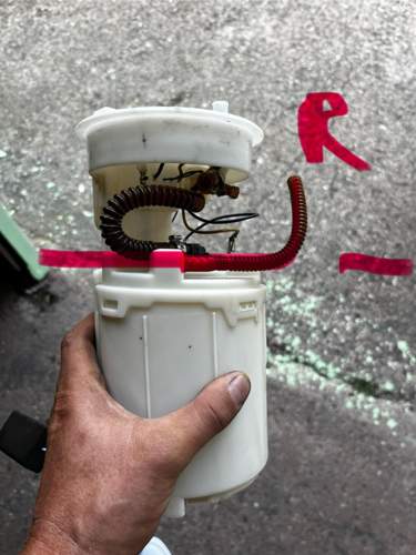

ich habe die Gelegenheit günstig eine Webasto Thermo Top E Standheizung zu ergattern. Standheizungen sind noch etwas Neuland für mich, anstatt den Tankentnehmer zu verbauen würde ich lieber mit einem T-Stück die Benzinrücklaufleitung anzapfen. Hat da jemand Erfahrungen zu? Es geht um einen 1.6 16V AZD BJ. 2001

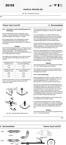

Ich will dir jetzt nicht widersprechen aber die letzten ( 50)Thermo Top E und C habe ich über die Rücklaufleitung angeschlossen. Siehe auch die original Einbauanweisung von Webasto.

Ist das ohne weitere Probleme möglich? Also Rücklaufleitung durchtrennen, T Stück rein, da dann die Dosierpumpe von der Standheizung anschließen...?
Ich hab mir mal aus Interesse die Montageanleitung angeschaut. Auf Seite 803 findest du die Hinweise für die Einbindung an den Rücklauf.
Ist ist wohl bei dem Gerät möglich, jedoch ist dabei einiges zu berücksichtigen, wie zbsp Gasbildung vom Vergaser.
Desweiteren sollte der Anschluss nicht im Motorraum erfolgen da es hier auch zur Blasenbildung kommen kann.
Dann habe ich mir noch die Pumpe vom Golf angeschaut. Die Rücklaufleitung geht nicht weit runter, so geht die Standheizung bei abgestellten Motor wahrscheinlich nur wenn der Wagen vollgetankt ist😅 Die Rücklaufleitung geht mit 90 Grad in den Schlingertopf, habe die Höhe mit einem Strich eingezeichnet. Jedoch könnte man die Leitung auch durch eine längere ersetzen und in den Schliingertopf einführen.
Du könntest auch eine eigene Ansaugleitung installieren, da wo der Punkt ist kannst du durchbohren. Die Ansaugleitung muss etwas gebogen werden damit du am Schlingertopf vorbei kommst.
Am besten den Wagen vorher so lange fahren bis Reserve angeht. Dann kannst du die Länge der Ansaugleitung entsprechend anpassen das dir die Standheizung nicht den Tank komplett leer zieht.
