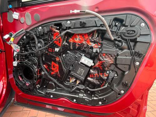

Ich wollte noch eine Rückmeldung geben, habe am WE die vorderen Türen von H/K auf DLS Speaker umgebaut und hierbei gleich Dämmarbeiten vorgenommen. Klanglich will ich mir noch kein Urteil bilden, man soll die LS erst 15 Std. bei moderater Lautstärke einspielen. Das Dämmen ist echt eine Sauarbeit, muss ich nicht nochmal haben. Ich bin auch kein Profi, habe das Aussenblech ausschließlich über die Wooferöffnung in dem Bereich gedämmt, wo ich hin kam. Das Abbauen des Aggregateträgers wollte ich mir nicht antun.

Bin gespannt auf deine Erfahrung. Ich hatte im V90 die normale Anlage, da hätte ich sofort umgebaut. Jetzt im S60 die H/K - die spielt echt super finde ich, gut in der Limo ist die Herausforderung auch nicht sooo groß wie im Kombi, aber das geht schon echt gut. Ob es sich auszahlt da nochmal zu investieren..? Bin gespannt was du sagst
