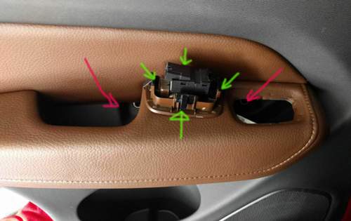

Frage zum Ausbau der hinteren Türverkleidung
Die Türen sind schnell ab, wenn man es an der ersten geübt hat. ganz unten ist eine 7er Schraube, dann in der Griffschale unter dem Gummi ein 20Torx und hinter den Schaltereinsätzen. Danach nach oben ziehen und schon hat man das Türpanel in der Hand.
Ich habe mir für die hinteren Türen zwei B&W Hochtöner besorgt und versucht die hintere Verkleidung auszubauen. Bin mir aber nicht ganz sicher und möchte nichts kaputt machen.
Punkt 1: 7er Schraube
nicht übersehen, das ist klar
Punkt 2: Torx unter Gummi der Griffschale
ist der Gummi (im Foto schraffier) festgeklebt oder liegt der nur lose und einklemmt drin?
Wollte mit einem Schraubenzieher drunter, aber Anhieb nicht rausbekommen und sein lassen.
Gibt's da ein bestimmten Punkt zum drunterfahren oder Trick.
Punkt 3: Hinter den Schaltereinsätzen
ist damit ein Schalter oder Blende im Türöffnungsgriff gemeint, bei mir eine Blende (siehe Foto, oben rechts)
oder ist der Fensteröffnerschalter im Griff gemeint (siehe Foto, unten rechts).
Bei Blende oder Schalter. Fährt man hier mit einen Schraubenzieher dahinter und drückt man das Teil einfach nach vorne raus?
Vielen Dank und Grüße
Uli
Hinteretu-rverkleidung-ausbauen
Hallo Uli,
Punkt 2: Gummi liegt lose drin, mit einer Gumminase festgeklemmt
Punkt 3: unter dem Schalter vom Fensterheber, würde aber einen Kunststoffspatel nehmen, Schraubendreher hinterlässt sicher Spuren
Am Fensterheberschalter rutschen dann ganz gern die Halteklammern ab, halt wieder rausfischen und aufstecken, sonst klapperts??
Viel Erfolg!
Sören

Super, Danke für die Antwort.
Aber noch'ne Rückfrage zu 3. Schalter vom Fensterheber ...
Ich denke, nicht den Fensterheberschalter selber, sondern den Rahmen aussenrum, also was im Foto umgringelt habe, nach oben wegwuchten ?
Natürlich mit Rahmen, von der Seite Flach drunter gehen und nach oben aushebeln
Hochtönerwechsel ist jetzt vollzogen.
Ist auch nix kaputtgegangen. Vielen Dank an sotuba für die Tipps.
Insbesondere beim Fensterheberschalter raushebeln kracht es fürchterlich.
Es springen aber nur Clips raus, welche man einfach wieder aufstecken kann (im Bild grün).
Fensterheber-schalter-clips
