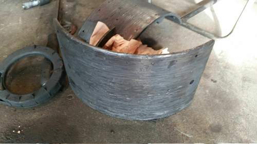

Hier mal wieder eine voll ausgenutzte LKW-Bremse :P Zitat Fahrer: "Ich hab nichts gehört oder gemerkt!"
20150913-090949
20150913-090930
Wenn das ganze Fahrzeug scheppert und klappert, dann geht halt das Geräusch der Bremse schonmal unter......!
@ttru74 schrieb am 14. September 2015 um 07:53:04 Uhr:
Precis... Bei so nem alten Volvo FL6 erst recht...

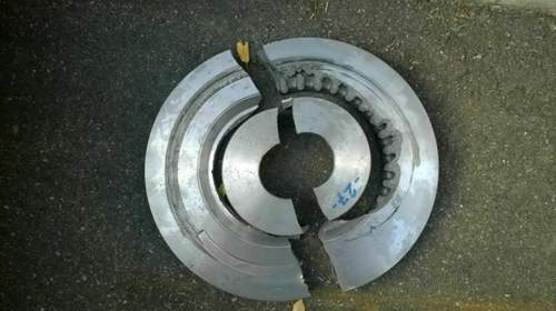

Das geschieht wenn man das Pedal,
mal wirklich bis zum Bodenblech durchdrückt.
Wp-20150921-17-07-25-pro-1
Wp-20150921-17-07-43-pro-1
Produktionsfehler? Die Scheibe sieht ja noch recht jung aus 😉
welcher Hersteller war das?
