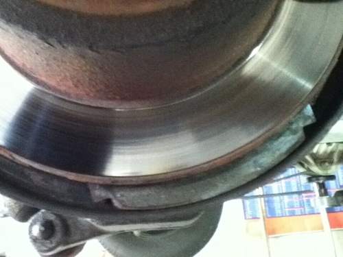

Preisfrage - Was macht der einfallsreiche osteuropäische Kastenwagenfahrer wenn auf der hinteren Bremse der Belag wegen "zu dünn" rausgefallen ist & der Bremskolben schon schleift?
Genau! Bremsschlauch abschneiden und "versiegeln"... 3 Bremsen reichen doch 😰
