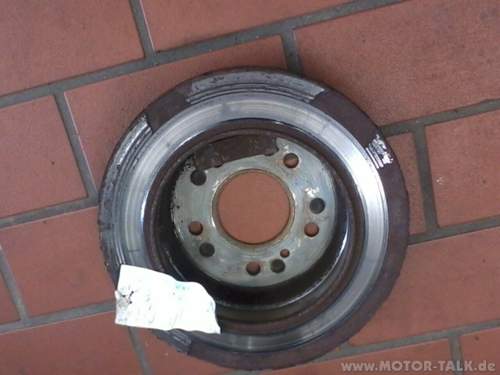

bremsschiebe vom vaneo,angeblich vor ca 1 jahr bei mercedes erneuert.
Bremsscheibe
ohne worte 😉 da muß man sich auch nicht wundern wenn das auto mehr verbraucht.
