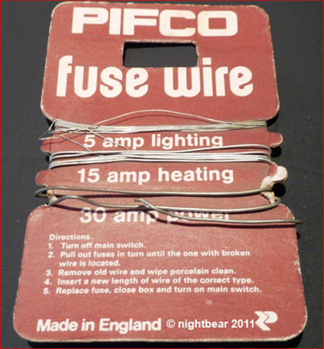

@ULFX schrieb am 4. September 2015 um 20:11:00 Uhr:
hummer h2
wir brauchen zusätzliche stromversorgung?bißchen tüddeldraht und gut,der selbstgebaute sicherungshalter ist auch "nett" 😁
Sieht "richtig" gut aus...!
Wieso die Aufregung?
Jede Kupferlitze entspricht etwa 5 A
Gibt es doch auch frei im Handel zu erwerben!
Sicherungsreparatur Draht
Sowas habe ich auch noch nicht gesehen 😰

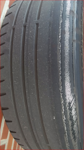

Bei der überragenden Verarbeitungsqualität eines Hummers war das am Ende noch der Originalzustand 😁
Die Reifen sind doch noch gut, oder?
70 % der Lauffläche ist doch noch vorhanden 😉
Reifen-sind-doch-noch-gut
@viktor12v schrieb am 5. September 2015 um 07:18:37 Uhr:
In Brasilien würde man den noch als "semi novo" gebraucht verkaufen 😁
