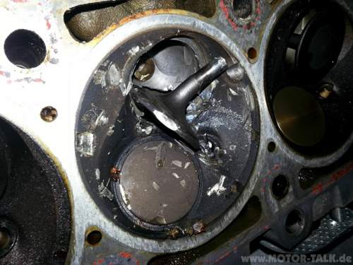

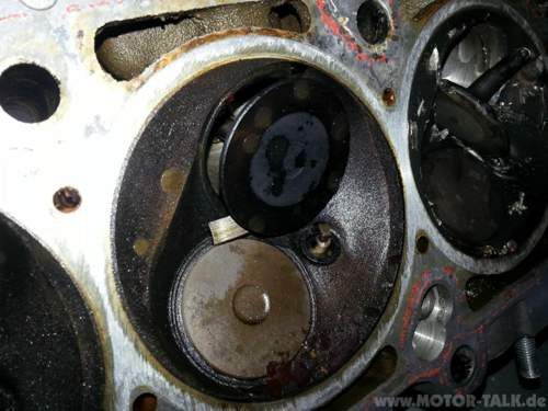

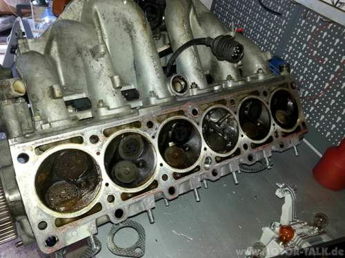

Fahrzeug ist ein E30 325ix, Zylinderkopf wurde vom "Fachmann" überholt, inkl. einiger neuer Ventile, Nockenwelle mit gesamter Mimik und und und . Motor lief dann ca. 10 km, dann Leistungsverlust, und dann hat er -im Leerlauf- blockiert. Ergebnis: seht selbst...

was wurde falsch gemacht?
Viele Grüße, Alex
Bild 2
steckt da ein Metallstück beim Ventil?
Was hat der "Fachmann" denn da verbrochen um einen Motor so dermaßen zu killen ?
Original geschrieben von viktor12v
Bild 2
Ja... Das ist ein Ventilsitz, bzw. das, was davon noch übrig ist...
Ventilspiel war auch an einigen Ventilen stark erhöht. Sollte -lt. des Instandsetzers- nach 100km nochmals korrigiert werden....
Was macht dieser "Fachmann" beruflich? Mit Motoren kann es nichts zu tun haben.

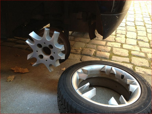

Das ist doch für einen Felgendoktor nur eine Kleinigkeit, oder?
Wie weit muss es kommen damit man dermaßen rabiat zu Werke geht ?
wenn ich das gemacht hätte, hätte ich es doch nicht ins Horrorkabinett reingeschrieben, oder? 😉
Starke Bilder!😁
Ich hätte die Schraube aufgebohrt, oder den Kopf abgebohrt.😉
Die Frage ist eher, wie Rabiat muss man zu Werke gehen, damit man überhaupt vor diesem Problem stehen kann...
Naja das behaupte ich ja auch nicht das du das warst 🙂 Ich stand auch schon mal vor dem Problem bei meinem alten GTI... Sommeralus waren mit einem falsch eingestellten Schlagschrauber rechts viel zu fest angezogen vom Reifenhändler... das letzte Felgenschloss fands nicht so lustig und wollte dann nicht mehr ab...
Naja am Ende haben wir es halt auch Ausgebohrt nachdem nix anderes mehr half ( Nuss draufkloppen etc) War ne Scheiss Arbeit wg. des harten Metalls vom Felgenschloss aber immerhin war danach nur ein bisschen Lack am Bolzenloch der Felge ab und nicht die Felge Kernschrott.
Wie untalentiert muss man als "Schrauber" sein um auf so eine Idee mit der Flex zu kommen ? Zurecht echt Horror.
Der das demontiert hat gehört in eine Anstalt
