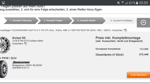

Für das Geld gibts auch neue Alus in 16", warum dann Stahlfelgen?
Wo gibt's denn so günstige?
reifendiscount oder reifenschreiber...
preise ziehen aber gerade an weil die kälte kommt
zb...
Screenshot-20161015-205506
