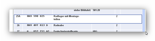

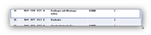

Sind die RS4 Radnaben identisch mit dem von RS5?
Ich gehe mal davon aus, dass sie sich nicht nur in den TN und Kennbuchstaben unterscheiden:
