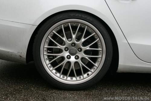

Habe sie erst diese Saison eingebaut. Mir ging es hauptsächlich um die deutlich schönere Optik 😁
Von Beginn an ist mir die bessere Dosierbarkeit bzw. das feinere Ansprechverhalten aufgefallen. Dies kann aber auch an den gleichzeitig verbauten Stahlflexbremsleitungen liegen. Beim Bremsen aus hohen Geschwindigkeiten scheint die RS5-Bremse auch mehr abzukönnen als die S5-Bremse.

Ich habe VA und HA umgebaut, speziell wegen den Wave-Scheiben (gleiche Optik VA+HA). Anbei ein paar Bilder vom fertigen Umbau.

A5-rs-vorne-1
A5-rs-vorne-2
Hier noch das Photo der Bremse an der Hinterachse...
A5-rs-hinten
