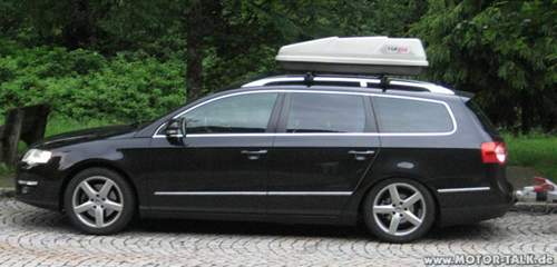

Img-2990-sm
Hey, Danke!
Und ich hab mich schon gewundert, dass Nivomat mit O geschrieben wird. Ich dachte mir wieder, typisch "Verdeutschung" 😁
@ _NEO_
ist das noch fahrbar?
@_NEO_
der ist ja richtig überladen 😁. So sieht auch meiner aus wenn ich nach Urlaub fahre aber ohne Dachbox und Anhänger natürlich 🙂

@ _NEO_
Ja. Problemlos.
Original geschrieben von VW_PASSAT
@_NEO_
Nein, ist er nicht.
Die Hinterachslast, das zul. Gesamtgewicht und zul. Anhängelast inkl. Stützlast und Dachlast war zwar ausgereizt aber definitiv nicht überschritten (alles vor Abfahrt nachgewogen)!
Der hat auch nicht durchgeschlagen o.ä., aber ist auch unbeladen trotz des "nur Seriensportfahrwerk" des Sportline schon relativ tief.
Fahrverhalten war sogar sehr gut und komfortabel.
