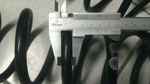

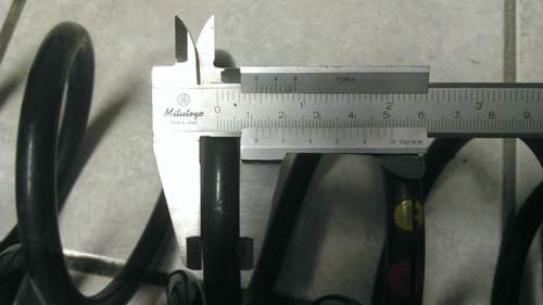

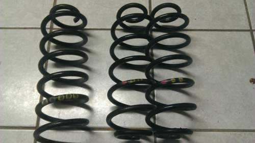

Im Anhang ein Paar Bilder von der Nivomatfedern.
Bild1: links normale Feder, rechts Nivomatfedern mit den richtigen Farbmarkierungen.
Bild2: Durchmesser der Normalen Feder ca. 13 mm.
Bild3: Durchmesser der Nivomatfeder ca. 11,5 mm.

Ich dank dir für deine tolle Hilfe! Damit kann ich auf die Suche gehen!
Diese Farbmakierungen der Nivomatfeder habe ich bei meinen auch schon gesehen. Aber ich wusste nie, das man damit die Art der Feder erkennt.
