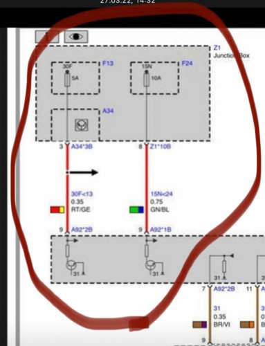

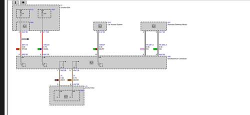

Hier ist der Schaltplan welchen du benötigst.
User ich danke dir von Herzen,leider ich habe keine Ahnung,ich kann das nicht lesen ,ich brauche eine nette Kumpel das mir das markiert so das ich keine Fehler mache,auf den Plan ich sehe 2 justionbox,so viele mir Erklärt wurde ich muss bei der junctionbox unter der Armatur bei der Beifahrer

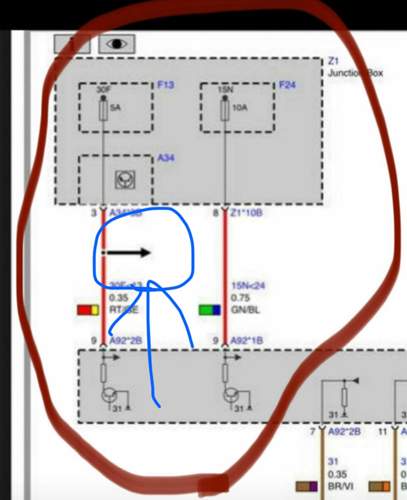

So wenn ich richtig verstanden habe muss ich morgen die zwei Kabel
Hallo!
Gemeint sind die beiden Kabel unten im Bild, welche auf die Pins 8 und 9 gehen.
CU Oliver

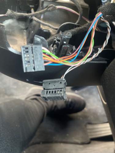

Der 7 ist schon eingepinnt , Soll ich nur das 11 einpinnen?
Der sieben ist schon ein eingepinnt die 11 nicht, solle ich nur die 11 einpinnen?.jpg
2x KLEMME 31 (Masse) zu PIN7 und PIN11.
Auch 2x 12V, KLEMME15N zu PIN9 A92*1B und KLEMME 30F zu PIN9 A92*2B
User danke, A92 2B. Welche ist das? Und 1B? Leider kenne ich mich nicht aus

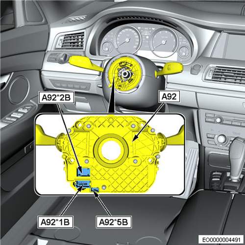

Hier die Einbauorte der Stecker.
@timavo77 schrieb am 28. März 2022 um 12:25:54 Uhr:
Schaltzentrum
