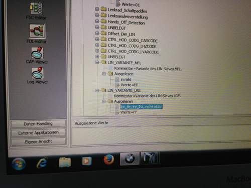

Ne hab den FA nicht geändert sondern nur den Paramter der Lenkradheizung im SZL auf aktiv gesetzt.
Meinst du über FA wäre es besser (habe ich noch nie gemacht aber bekomme ich hoffenltich hin)?
Ich habe außerdem noch einen Parameter gefunden (siehe Bild). Muss ich den nicht auch noch umstellen, damit das Steuergerät weiß welcher Typ von Lenkradelektronik verbaut ist?? Vielleicht kommt der Fehler auch daher?? Allerdings ändert sich der Paramter immer wieder zurück auf den im Bild zu sehenden. Gibt als Paramter zur Auswahl: nicht aktiv, tlc, lhz, tlc und lhz.
VG
Lhz
Hallo!
Mit geändertem FA wäre das Steuergerät gleich passend codiert - würde ich machen.
CU Oliver

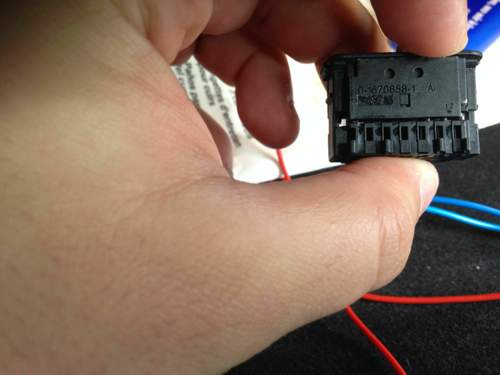

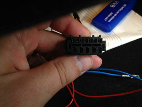

Hab noch mal eine Frage wegen der Verkabelung. Bin auf der Suche nach dem passenden Pin des Z1*10B Steckers. Leider gibt mir hierzu Rheingold keine Antwort bzw. findet keine Dokumente wenn ich unter Bauteilstruktur auf Steck-, Kamm-, und Lötverbinder klicke und den entsprechenden Stecker auswähle.
Hat jemand Zugriff auf diese Daten oder weiß jemand welcher Büchsenkontakt korrekt ist. Foto des Steckers gibt es ja schon auf der ersten Seite dieses Threads.
Danke Max
Also, habe noch eine Rechnung gefunden. Das müssten sie eigentlich sein (ohne Gewähr):
61 13 8377 731 nur der "Doppelflachfederkontakt" zu 0,43 €
61 13 0007 438 mit ca. 15 cm Strippe zu 1,83 €
Gruß, Hans-Nils

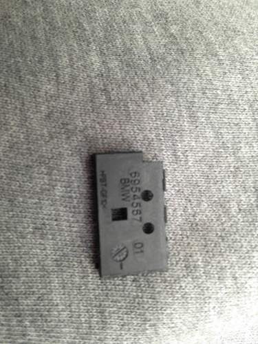

Bin leider immer noch auf der Suche nach dem richtigen Kontakt von dem Stecker. Habe noch ein paar Fotos des Steckers angehängt, falls jemand weiß welcher Kontakt der richtige dafür ist bitte melden 😉 Es geht um den größeren der beiden. Die TN des Steckers lautet: 6954567.
Alle Händler oder Werkstätten die ich dazu befragt hatte, konnten mir leider nicht helfen bzw. hatten diese offensichtlich auch nicht wirklich Lust dazu. Man verdient halt nix an dem einen Kontakt 😉
Vielen Dank und VG
Max

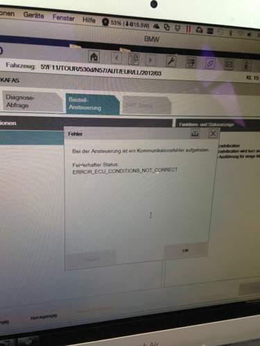

Also ich hab heute noch mal ein bisschen nachgeforscht und probiert. Unter anderem habe ich nun auch mal FA codiert. Leider ohne Besserung. SVW funktioniert weiter nicht und es kommt eine Fehlermeldung "SVW ausgefallen" sobald ich die entsprechende Taste drücke.
Zufällig habe ich allerdings folgendes herausgefunden was ich doch für sehr verwunderlich halte:
- Wenn ich in Rheingold den Vibrationsmotor über das SZL ansteuere (teste), funktioniert dieser einwandfrei.
- Versuche ich das gleiche über das KAFAS Steuergerät versuche bekomme ich eine Fehlermeldung (Bild habe ich angehängt). ERROR_ECU_CONDITIONS_NOT_CORRECT. Kann damit jemand was anfangen?
- Der Fehler "Vibrationsmotor defekt" wird auch (nur) im KAFAS abgelegt.
Es scheint also so, dass das KAFAS Steuergerät mit irgendwas nicht klar kommt. Vielleicht kann ja jemand helfen? Könnte es an den unterschiedlichen FINs der Steuergeräte liegen?
VG
Max
Img-2607
nochmal ein kleines Update. Habe es nun endlich ans Laufen bekommen. Wie vermutet war es ein "Software bzw. Codierproblem". Die Spurverlassenswarnung funktioniert nun perfekt.

Achja: Falls jemand noch die TN des Flachfederkontaktes hat, dann immer her damit. Ich habe erstmal improvisiert und das Kabel einfach mittels eines kleineren Doppelflachfederkontakt im Stecker befestigt. Hält aber auch.
