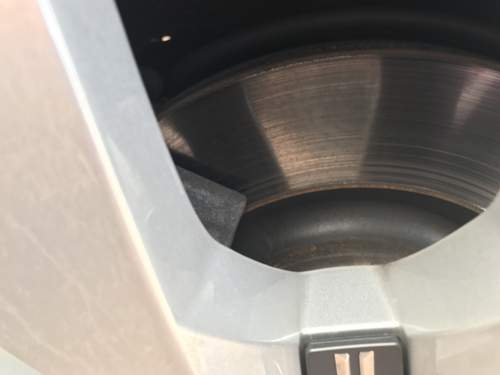

Könnte mir bitte jemand sagen, welche Farbe die Bremstöpfe vorne und hinten haben? Hellsilber oder dunkelgrau (wenn sie sauber sind)?
Bei mir werden auf jeden Fall auch dezente Spurplatten dran kommen und gerade habe ich festgestellt, dass da genau das gleiche Modell im Gutachten genannt wird, wie aktuell am S6 montiert. Geschickt!
Nur sind die Platten leider schwarz und ich hab' silberne Felgen bestellt...
Farbe Bremstopf?
Das Teil, an dem die Felge angeschraubt wird.
Wäre echt nett, Danke schon mal.
Beim V8 vorn und hinten dunkelgrau.
Vorn
Hinten
Super, Danke!
Dann wird das beim Benziner sicher auch so aussehen und dann kann ich mit den vier vorhandenen schwarzen 10mm Platten gut leben.

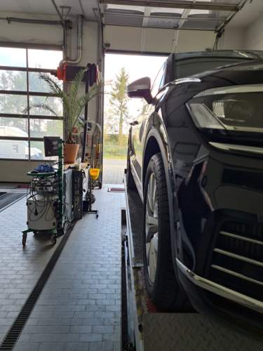

Spurplatten sind drauf und eingetragen, bin sehr zufrieden. Vorne 10mm und hinten 15mm bei 20 Zoll Ballonreifen. Ich hätte dem Prüfer keinen Vorwurf gemacht, wenn er die Hinterachse so nicht akzeptiert hätte. Sowohl nach EG als auch nationalem Recht ist die Abdeckung tatsächlich schon seeeehr an der Grenze bzw knapp drüber.
Er meinte nur, naja, ist ja ansonsten keine Bastelbude... 😉
Auch optisch wollte ich nicht mehr, passt perfekt so für meinen Geschmack. Deutlich bulliger, aber noch seriennah.
Vielleicht interessant: Bisher noch nie erlebt, aber ich konnte ~60 km nach dem Radwechsel tatsächlich Schrauben nachziehen. 3 oder 4 minimal, eine aber über 45 Grad. Kein Fehler bei der Montage, ich stand die ganze Zeit daneben.
