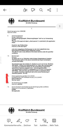

Japp sonst wäre es keine ABE sondern ein Teilegutachten..
na dann ist das sicher ganz anders zu verstehen
Screenshot-20240426-173120-adobe-acrobat
Da steht Gutachten zur ERTEILUNG einer ABE...Das ist keine ABE ;-)
Das ist der Prüfbericht, der Bestandteil der ABE ist. Aber auch in dem Teil, den Du wohl als "die ABE" betrachtest, wird ausdrücklich darauf verwiesen.
Aber alles gut, war nur als freundlicher Hinweis gemeint.
Screenshot-20240426-180944-adobe-acrobat
Ich hab seit über 20 Jahren mit Gutachten und ABE's zu tun..
Ich weiß gerade nicht was du da ausgräbst,es ist aber keine normale ABE..
Eine richtige ABE ist meist ein kleines Heft/Buch und die Teile mit ABE sind immer etwas teurer als wenn es die gleichen Teile auch mit Gutachten gibt.
Teile mit RICHTIGER ABE brauchen NICHT dem Tüv vorgeführt werden im Gegensatz zu jeglichen Gutachten.. ;-)
ich grab' da gar nix aus, das sind Auszüge aus dem oben von vincero77 geposteten Dokument.
Es ist ein weit verbreiteter Irrtum, dass bei jeder ABE die Änderungsabnahme entfällt. Kann sein, muss aber nicht. Beides ist aber immer ausdrücklich erwähnt - man muss es halt lesen.
