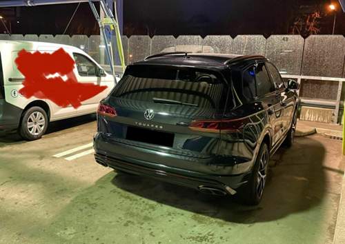

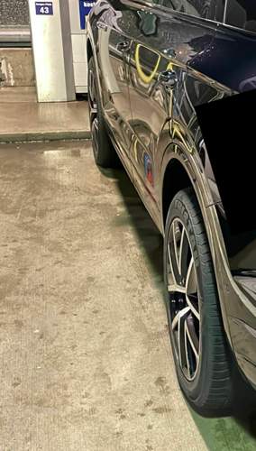

Kleines Update, für alle die es interessiert hat:
- Spurverbreiterungen (VA 25 mm / HA 30 mm je Seite) sind montiert
- Auspuffblenden in schwarz sind montiert
LG an alle, schönen Sonntag

Sieht klasse aus
[Von Motor-Talk aus dem Thema 'Konfiguration, Bestellung und Lieferzeit' überführt.]
Optisch auf jeden Fall ein Gewinn.
Sieht super aus. Ich werde die Embleme und den Schriftzug noch schwarz machen.

Wirklich toll hier! Die Besserwisser und diejenigen, die ihr Auto etwas individualisieren. An die Besserwisser: Schaut euch mal die Promotionbilder von VW genau an! Die Touaregs mit den 21" Rädern sind alle im tiefen Fahrwerksmodus und haben Spurverbreiterungen drauf. Im Auslieferungszustand füllen die Räder die Radkästen lange nicht so schön aus.
