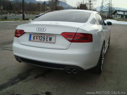

Ich habe an der HA 20mm/Seite ohne Probleme.
grüße
Ich habe 15mm pro Achse an der HA.
Gruß Silvio

ok danke für die schnellen antworten,bis wieviel könnte ich den gehen also mm? welche scheiben sollte ich den nehmen am besten , DR,DRS,DRA,DRM http://www.amb-tuning.de/produkte/distanzscheiben/h-r/audi.html
mfg alex
bei mir hab ich am A5 die DRA an der HA mit 20mm je Rad verbaut, da die DR mit den längeren Radschrauben teurer gewesen wären. Allerdings hab ich aber 235/35 R19 auf ner 9x19 ET33 mit einem Bilstein-Gewinde-Fahrwerk.

Also ich habe 15mm pro seite, also 30 pro achse.
Meiner meinung nach sind hinten 20mm pro seite das maximun...kommt auch auf eine tieferlegung an.
Vorne hatte ich mal 5mm pro seite...also 10mm pro seite schätze ich als maximum ein.
Welches system? Ist geschmacksache...jedes hat vor/nachteile. Ich habe längere schrauben.
Gruß silvio
30 mm VA und 30mm HA sollten meiner Meinung nach das Höchste der gefühle sein! Mehr würde ich auf keinen Fall nehmen!

Ich habe 2x20mm(40mm auf der HA) H&R DRA also die Adapterplatten zum drunter schrauben.
Felgen: 20x9 Zoll quattro Gmbh mit 265 Reifen.
Problem Reifen haben geschliffen bei 4 Personenbeladung! HA war von Werk um 4,5mm versetzt, wenn mal Felgenkante zu Radhaus gemessen hat. Ohne Spurplatten fällt das nicht weiter auf.
Problem gelöst HA Aufhängung lösen und vermitteln.
Ohne Aufwand kann man natürlich die 15mm Platten je Seite verbauen.
