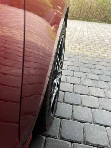

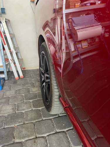

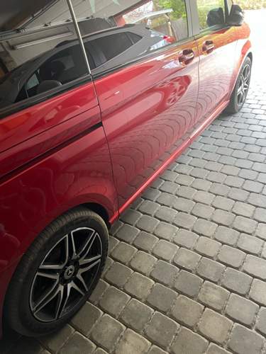

Ich fahre einen V-300 mit Airmatic und Spurplatten(vorne/hinten 10mm pro Seite) und es fährt sich genau so gut wie ohne Spurplatten.Gruß Peter
Hallo Peter, magst du mal Fotos einstellen wo man sieht wie die Räder im Rathaus stehen? Dank dir schon mal
Bin noch am Überlegen welche Verbreiterung ich nehme.
Einige haben vorne 20mm und hinten 25mm pro Rad...
LG
Die Handyautokorrektur macht mich noch verrückt smile - Radhaus natürlich
Also das ist jetzt mit 10mm Spurverbreiterung pro Seite(vorne und hinten)
