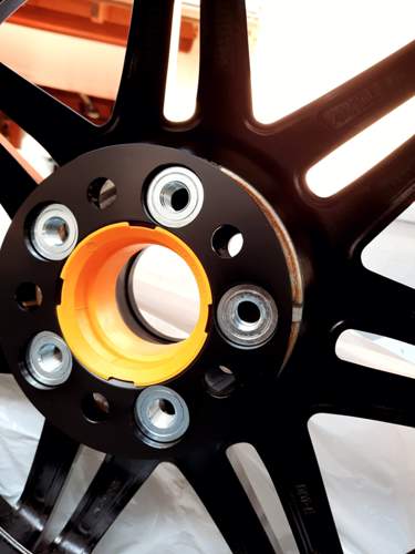

Ich habe heute vorn 40 und hinten 50mm pro Achse, in Verbindung mit AMG Felgen ET52 19+18 ", eingetragen.
Super Zentrierung, Rundlauf bis 230 km/h getestet.
Der TÜV'ie konnte von der Probefahrt gar nicht genug kriegen und sagte vorher er muss den jetzt leider ein bischen scharf ran nehmen.????
Danke noch Remi für die Unterstützung
Gruss Thomas

wo finde ich ein TÜV Gutachten für 25 mm/Rad bzw. 50 mm/Achse mit den 8x19 ET 52 AMG Felgen auf der HA?

TÜV erfolgt durch Einzelabnahme auf Basis der Festigkeitsgutachten in Verbindung mit der Rad/Reifen Kombination.
