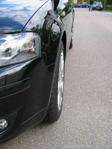

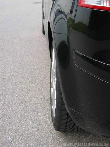

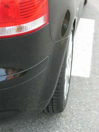

Anbei mal Vergleichsbilder vorher/nachher mit den gleichen Felgen allerdings auch mit Tieferlegung nachher.
Die letzten beiden Bilder als Zugabe mit 7,5 x 18 ET54.
Grüße,
quattrofever
