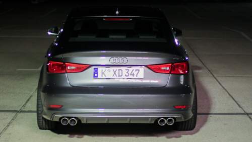

So,....hier nun endlich ein paar Bilder von meinem A3 mit den H&R Verbreiterungen.
Vorne ohne Verbreiterungen,hinten 10 mm pro Rad.

Es ist vorn und hinten ziemlich genau eine Linie und er federt auch normal ein, da schleift nichts. Ich werde ihn auch nicht Tieferlegen, hab jetzt schon manchmal Probleme mit hohen Bordsteinen in der Stadt.
Sorry, aber wie so oft, weniger wäre mehr.
Je weiter die Räder nach außen stehen, desto hochbeiniger und unstimmiger wirkt die Optik.

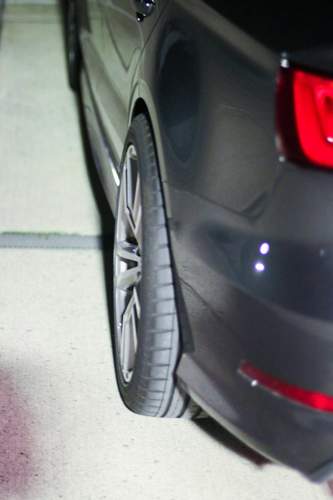

Hallo zusammen ich habe mir bei FK Automitive Telefonisch Spurplatten Bestellt leider gabs es da wohl ein Missverständnis oder die Angestellten sind einfach Inkompetent
hab 30mm für die HA und für VA 20mm Bestellt , die haben das wohl so verstanden das ich 20/30 Pro Rad haben möchte..........
Joaaah habe dann einfach mal Probeweise drauf gemacht und zu schauen und um es mit euch zu Teilen 🙂
und direkt wieder zurückgeschikt 🙂

Was zu viel ist, ist zu viel 😉
@Freeking84 schrieb am 25. Oktober 2014 um 19:40:02 Uhr:
Richitg 😁 sieht einfach nicht mehr schön aus

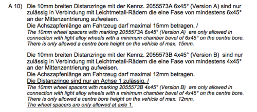

Hat einer schon die Kombination Audi S3 Limousine, Magnetic Ride, H und R 25mm Federn, 19 Zoll Serienfelgen und vorne 10mm Distanzen und hinten 15mm???
Also ich werde mir die 15mm hinten holen. Leider gibts noch ein Problem. Welche Fase haben denn die Original Felgen von Audi in 19 Zoll.. Weil bei den 10mm Platten steht folgendes im Gutachten von H&R. Siehe Bild!
Haben die Felgen eine Fase von 4 x 45° oder 6x45°?

@pepperisback schrieb am 2. November 2014 um 13:15:12 Uhr:
Ich hab auf VA 10mm B
Hab den achszspfen gemessen der is VA 12mm und die Fase 6mm
