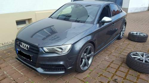

Hallo zusammen
Mit grosser Vorfreude kann ich es kaum erwarten meine Audi S3 Sportback in den nächsten Tagen in Empfang zu nehmen. Konnte es heute nicht aushalten, den Wagen nicht schon vorab anzuschauen und beim Garagisten zu begutachten (Wagen steht seit Ablieferung auf dem Hof).
Der Wagen sieht hochgebockt aus, da er wahrscheinlich im Transportmodus ist. Habe mir mal kurz die Felgen angeschaut und wie weit drinnen die sind. Bisweilen lief ich mit der Meinung für mich rum, dass vorne 20mm draufkommen und hinten 30mm. Aber wenn ich mir das so anschaue bin ich mir nicht sicher ob die Dimensionen auch passen auf den 19 Zöllern?!? Zum Vergleich habe ich einen Audi S3, der nicht im Transportmodus war abfotografiert... Was meint ihr? Ich möchte, dass das schon satt ausschaut, wenn die Distanzscheiben drauf kommen...
