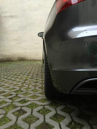

So,....hier nun endlich ein paar Bilder von meinem A3 mit den H&R Verbreiterungen.
Vorne ohne Verbreiterungen,hinten 10 mm pro Rad.

Ich würde auf der Hinterachse nur 15mm pro Rad, 30mm auf der Achse nehmen (fahre im Winter Original 7,5x18 Et37 auf 225/40 R18 und das passt hinten prima - 6mm weiter außen hinten könnten knapp werden...). 3 Türer und Sportback sind ja recht nah beieinander, was den Platz angeht...
ich habe vorne 30mm und hinten 40mm pro Achse.
