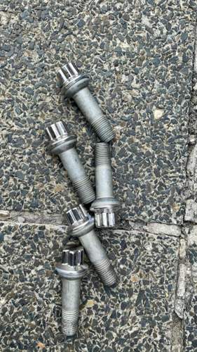

war übrigens entzückt von den Original Schrauben die Mercedes verbaut hat. Solche habe ich noch nicht gehabt.

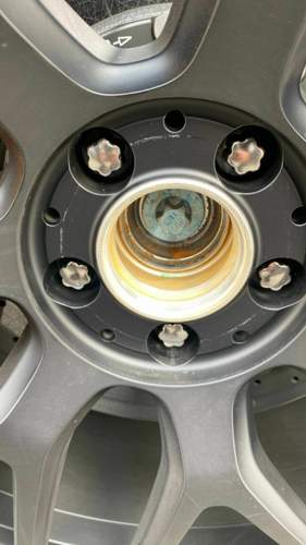

@Durandula schrieb am 7. September 2020 um 14:17:56 Uhr:
Das sind auch Diebstahl gesicherte (erschwerende) Radschrauben. Sind diese serienmäßig bei den Schmiedefelgen des 63s ?
Wer´s nicht kennt, denkt, dass deine Bremscheiben Hitzerisse aufweisen :-)
@ottogustav schrieb am 7. September 2020 um 16:02:27 Uhr:
nein die kriegst du mit nem normalen Schraubenschlüssel auf ohne Adapter. Aber schön mit dem verchromten Kopf. Hab auch erstmal gedacht 5 Felgenschlösser :)

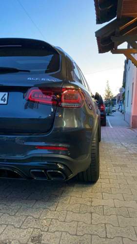

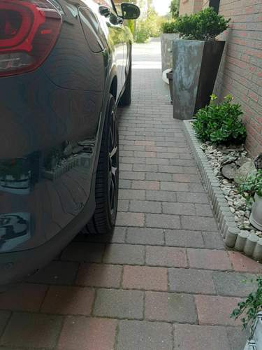

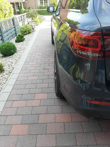

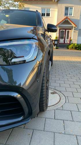

@Durandula schrieb am 7. September 2020 um 00:21:55 Uhr:
@eisenwalter
habe jetzt 15mm pro Rad montiert, steht alles schön bündig, bin mit der Optik sehr zufrieden.
Da ich auch tiefer gelegt habe und das Fahrwerk in den Showmodus versetzen kann, sehe ich schon das es sehr sehr knapp geworden ist, vorne und hinten gleich knapp.
Beim einfedern wird es sicher schleifen, natürlich fahre ich nicht so tief, aber die Räder können sicher so weit einfedern.
Hast du den Kunststoff im Radkasten bearbeitet?
@Jungspund89 schrieb am 9. September 2020 um 13:37:31 Uhr:
Wäre da auch noch mehr gegangen mit 20mm pro Seite eventuell, oder ist das voll ausgereizt?
Meiner wird die originale Höhe behalten...
@eisenwalter
für was mehr? sieht doch asozial aus wenn die Räder noch weiter raus schauen.
Und zum Thema du legst nicht tiefer, das ist vollkommen irrelevant, weil das Rad muss vollständig einfedern können. Stell dir vor du erwischst eine richtige Bodenwelle, denkst du dein Rad federt dann nicht komplett ein? Es ist ein großer Unterschied ob du das Plastikinnenteil oder die Kotflügelkante aussen erwischst.
Übrigens, bei den H&R sind teilweise ABEs dabei, wenn man auf deren Website die Gutachten mal runterlädt und ansieht, kann man leicht feststellen, anhand Motor und Bereifung, wann alles ausgereizt ist und eine Betriebserlaubnis hat, oder ob Zusatzarbeiten an den Kotflügeln nötig sind.
Auf den ersten Bildern sah es von der Perspektive anders aus, deswegen die Frage.
Und ja, der Rest bzgl Einfern etc ist mir durchaus bekannt.
Danke für die Bilder, so ist es perfekt.

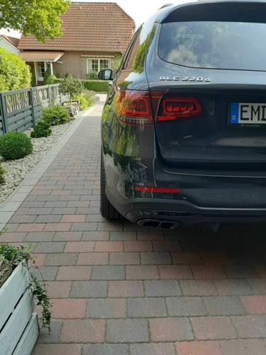

Hallo und moin moin..
war gestern beim TÜV.. Abnahme der H&R Spurverbreiterung, vorne 13mm und hinten 20mm.
Keine Probleme, Fahrzeugpapiere bei Bedarf ändern..Ich finde, dass es gut aussieht und auch ausreicht, was der Prüfer vom TÜV auch meinte.
Anbei ein paar Bilder..
Gruß ossiwelle

die haben doch ABE beim 43er oder nicht?
deine Breiten sind pro Achse oder Pro Rad?
..Tschuldigung.. natürlich pro Rad...ist aber kein 43er, daher nur Teilegutachten..
