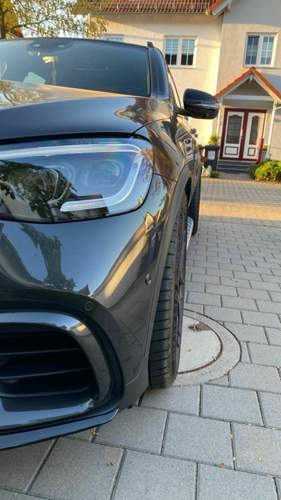

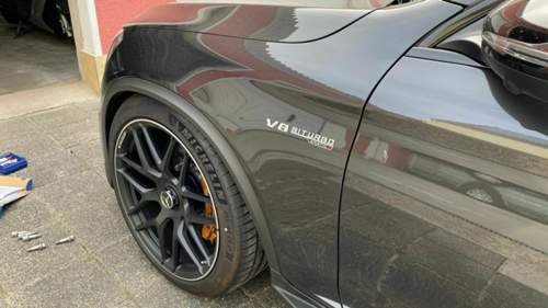

@eisenwalter schrieb am 12. April 2020 um 20:58:00 Uhr:
hinten 15 mm und vorne 13 mm, so sollte er serienmäßig sein finde ich
Welche Distanzscheiben hast du montiert? Braucht man beim 63 spezielle, oder passen auch die, die für GlC generell angeboten werden?
Gefällt mit so top mehr braucht man nicht, schön bündig und nicht übertrieben.

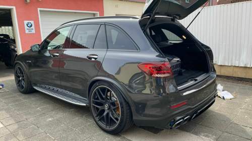

@eisenwalter
habe jetzt 15mm pro Rad montiert, steht alles schön bündig, bin mit der Optik sehr zufrieden.
Da ich auch tiefer gelegt habe und das Fahrwerk in den Showmodus versetzen kann, sehe ich schon das es sehr sehr knapp geworden ist, vorne und hinten gleich knapp.
Beim einfedern wird es sicher schleifen, natürlich fahre ich nicht so tief, aber die Räder können sicher so weit einfedern.
Hast du den Kunststoff im Radkasten bearbeitet?
