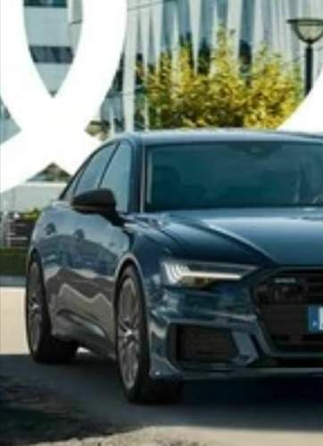

Ob man vielleicht mal in der Audi Marketing Abteilung nachfragen kann, welche Spurverbreiterungen die so verbauen?
Screenshot-20200323
