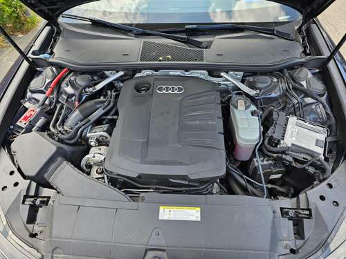

Moin zusammen,
mein A6 zeigt mir am BC an, dass in 1400 km ein Ölwechsel stattfinden muss. Ich würde das selbst durchführen, allerdings habe ich den Ölmessstab unter der Haube nicht gefunden (siehe Bilder). Habe ich mich versehen, oder ist das so? Wenn ja, wie messe ich den Stand? Und wo pumpe ich das alte Öl ab (ohne eine Hebebühne, von oben)?

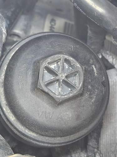

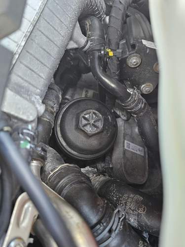

Ich habe den Ölfilter gefunden, ist aber keine 32er Nuss. Was denkt ihr, was es sonst sein kann (habe noch kein Werkzeug oder keine Ölpumpe bestellt)?

ich hatte einen A5 Bj. 02/12, der hatte keinen Ölmessstab mehr, müsste bei deinem A6 also auch so sein. Der Ölpegel wird nur noch elektrisch / elektronisch in der Ölwanne gemessen und im Menü Ölpegel / Ölstand o.ä. im Display angezeigt. Findet man alles in der BA.
Im Motorraum befindet sich vorne ein dünnes, langes Rohr mit einem Verschlussstopfen, müsste beim A6 ähnlich sein. Den kannst du abnehmen (um 90° drehen zum entriegeln) und über das Rohr absaugen.
Wie kann auf einem Bild ohne Maßstab die SW beurteilt werden? Maßband oder Zollstock nehmen und ausmessen. 😉

Also ich mache an meinem A6 zwischen dem Intervall von Audi selbst einen Ölwechsel inklusive Filter.
Ich sauge die letzten 15 Jahren an meinen verschiedenen Autos und den meiner Frau das Öl mit einer Proxxon Pumpe ab.
Dabei mache ich Es einfach so, das soviel wie abgesaugt wird, wieder eingefüllt wird.
Man kann das zwar auch mit VCDS auslesen, sehe ich aber keine Notwendigkeit.
Wenn ich 6,1 Liter bei meinem V6 absauge, kommen auch 6,1 Liter frisches Öl wieder rein.
Im Bordcomputer hat man dann noch die ungefähre Anzeige.
Hat bei mir immer gepasst.
Abgesaugt wird an dem kleinen Nippes mit Stopfen.
Der Deckel wird mit der größten Nuss aus dem Kasten geöffnet.
muss ich mal nachschauen, glaube es ist aber 32.
Wieso absaugen?
1. Vorne aufbocken und unten Verkleidungen entfernen (10x25er Torx).
2. Oben am Motor Öldeckel und Ölfilterdeckel aufschrauben.
3. Unten Ölablassschraube entfernen und Öl ablaufen lassen, ca. 15 Minuten.
4. Neue Ölablassschraube reindrehen und alles säubern.
5. Neuen Ölfilter einsetzen, Deckel drauf und mit 25 nm anziehen.
6. Neues Öl einfüllen, mache beim 40 TDI immer 5.3 bis 5.5 Liter.
7. Motor starten und warmlaufen lassen, Ölablassschraube kontrollieren ob Öl austritt.
8. Verkleidungen unten wieder dran, Auto runterbocken.
9. Ölwechselintervall zurückstellen und Dokumentation betreiben.
10. Runde fahren und Ölmenge kontrollieren und ggf nachfüllen.
Fazit: Mache ich alle 15.000 Kilometer, Kosten ca. 70€ und ich weiß das es richtig gemacht wurde!
Finde ich gut machbar, auch für Anfänger und ist meiner Meinung nach die wichtigste Maßnahme für ein langes Autoleben.

Gibt es für die Plastik-Ölablassschraube ein bestimmtes Drehmoment?
Zitat:@DirtyDiggler schrieb am 18. Juli 2025 um 10:06:16 Uhr:
Zitat:@freeadrenalin schrieb am 11. Juli 2025 um 18:57:42 Uhr:Gibt es für die Plastik-Ölablassschraube ein bestimmtes Drehmoment?
Nein, die rastet bei letzter Umdrehung ein. Deutlich wahrnehmbar, ein Überdrehen nicht möglich, bzw nur unter Abbruch der Schraube selbst. Also einfach.
Super danke :) Lässt sich die Schraube denn auch genau so gut lösen? Ich frage mich nur, ob es den Spezialschlüssel zwingend braucht oder auch nicht auch ein großer Flachschraubendreher seinen Zweck erfüllt.
Lässt sich genau mit dem Widerstand lösen wie sie rein geht, vielleicht durch die Verschmutzung etwas mehr, aber nicht der Rede wert. Habe immer einen großen Schlitzschraubenzieher genommen und es hat immer gut funktioniert. Andersrum betrachtet, wäre die Investition für den Spezialschlüssel von ca. 5€ gut angelegt. Dann geht es einfacher. Wenn du mit dem Schlitz arbeitest, schön tief und feste rein bei der Umdrehung ;) hehe.
