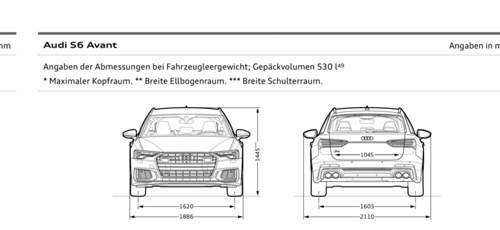

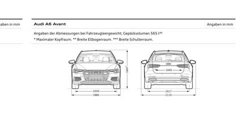

Richtig dürfte sein:
A6 hat Serie ET39 8J mit 225ern und Spurweite 1630/1617mm. Die Außenkante der Lauffläche steht daher vorne
1630÷2+225÷2=927,5mm außerhalb der Fahrzeugmitte.
Vorne 927,5mm
Hinten 921mm
S6 hat Serie bereits ET43 8,5J mit 255ern und Spurweite 1620/1603mm. Damit vorne 810+127,5=937,5
Vorne 937,5mm
Hinten 929mm
Die Außenkante der Reifenlauffläche steht mit Serienrädern also beim S6 vorne 10mm und hinten 8mm weiter außen als beim A6. Wenn man zusätzlich noch die Felgenbreite zur Berechnung der Position der Reifenflanke einbeziehen wollte, würde es wohl etwas kompliziert, ist aber auch unnötig.
Bei Umrüstung beider Fahrzeuge auf die oben gezeigten 21 Zoll Felgen mit 255ern mit ET43 sieht es dann anders aus.
Beim A6 reduziert sich die Spurweite um 8mm (ET 43 statt 39) und der Reifen wird breiter. Vorne damit 1622mm÷2+255÷2=938,5mm
Vorne 938,5mm
Hinten 932mm
Beim S6 ändert sich durch die Umrüstung natürlich nichts da außer des Felgendurchmessers alles unverändert bleibt.
Somit ja, bei Montage GLEICHER Räder an A6 und S6 stehen die Räder am A6 vorne 1mm und hinten 3mm weiter außen.

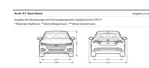

Danke für die Erläuterungen. Angefügt noch die Werte von Audi. Quelle aktuelle Audi Preislisten A6/A7.
Die normalen A6-Felgen kommen nach meinem Stand serienmäßig auf ET39 (17 & 18 Zoll) und die 20-Zoll mit ET43 und das jeweils vorne wie hinten.
Wie lässt sich die unterschiedliche Standard ET der jeweils kleinsten Serien-Felge mit den nicht gleichen Spurweiten A6/S6 vorne/hinten (10mm vorne, 14 mm hinten) in Einklang bringen, wenn die jeweiligen Felgen vorne und hinten immer die selben Werte haben?
Evtl. ist dann zumindest hinten etwas schmaler beim S6?

Einen Fehler in meiner Berechnung sehe ich nach erneuter Recherche insofern, dass mir nicht bekannt war, dass der A6 mit kleinem Motor serienmäßig auf 17Zoll Felgen mit einer ET36 ausgeliefert wird. Ich war von 18 Zoll mit ET39 als Serie ausgegangen.
Mit hoher Wahrscheinlichkeit bezieht sich die Spurweite 1630/1617mm beim A6 dann auf diese ET36 Felgen.
Richtig, damit wäre die Differenz 14mm Serie an der Hinterachse geklärt, die Radnaben hätten den gleichen Abstand und gleiche Räder stehen bei allen Modellen gleich im Radhaus.
An der Vorderachse mit einer Differenz von nur 10mm Serie stehen sie demnach aber mit identischen Rädern beim A6 2mm weiter innen als beim S6, wie @McMSH gerade auch schon erwähnt hat.
Beim S6 wären also vorne 2mm weniger Platz für Spurplatten als beim A6 (mit identischen Rädern), hinten kein Unterschied.

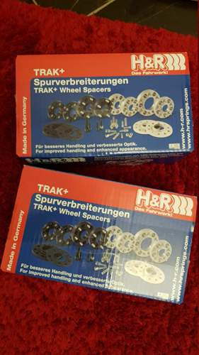

Spurplatten
@Car-Mayday schrieb am 7. März 2020 um 19:26:35 Uhr:
Nächste Woche kann ich dann selber nachmessen... 😉
Sind das jetzt die kleinen? 😛
Jep, 4x 10mm.
Sind wirklich putzig die Dinger, aber mehr ist mir einfach zu stressig...
