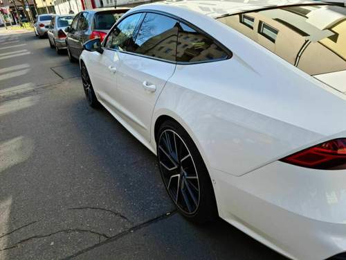

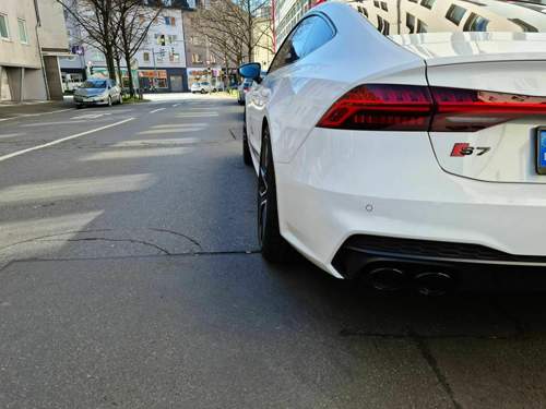

Wie versprochen, die Bilder und mit TÜV.
H&R
Vorne: 36mm
Hinten: 40mm
Sieht top, mehr sollte eigentlich nicht sein.
Schade das Audi bei einem S Modell so eine lächerliche ET anbietet.

Sieht gut aus! Mehr sollte es ohne Tieferlegung für meinen Geschmack nicht mehr sein. Sieht dann irgendwann nach Unimog aus.

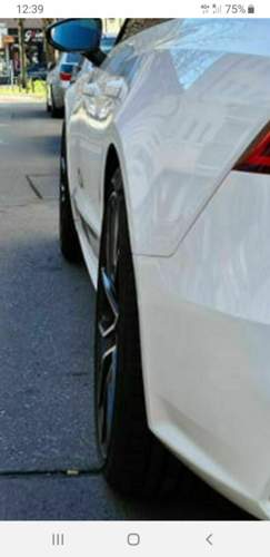

Im direkten Vergleich finde ich aber erstaunlich, dass es gar nicht soo viel breiter als bei mir wirkt. Habe mal versucht, etwa die gleiche Perspektive zu erwischen.
Das sind 10mm mehr?
Kann es sein, dass der Bridgestone deutlich breiter baut als der Pirelli? Oder gibt es doch Unterschiede zwischen A6 und A7?
S7 20mm Platte
S6 10mm Platte
Absolut richtig mehr sollte es wirklich nicht sein und ich bin sehr zufrieden wie es ist.
Also etwas weiter außen sieht man den Unterschied bei uns beiden und das erkennst du am besten wenn du am Reifen unten siehst wo der Kotflügel endet.
Bei dir sieht richtig stark aus !

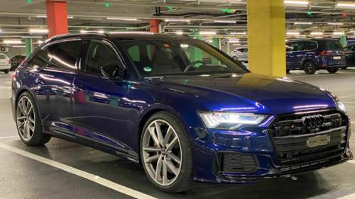

Mal Rückmeldung von mir, 20mm je Seite vorn und hinten gerade ohne Beanstandung geprüft und eingetragen in CH
Wie auf dem Bild, S6 mit Luftfahrwerk, Allradlenkung, 21“ Audi Felgen ET43
Glückwunsch!
Nur interessehalber;
Sofern überhaupt "verschränkt" geprüft wurde, sind die dann auch auf die Idee gekommen, sich über die Hinterachse Gedanken zu machen? Die Räder schlagen ja im Stand nicht ein...
Es würde mich interessieren, wie dieses "Problem" in die Prüfung einbezogen wird.
