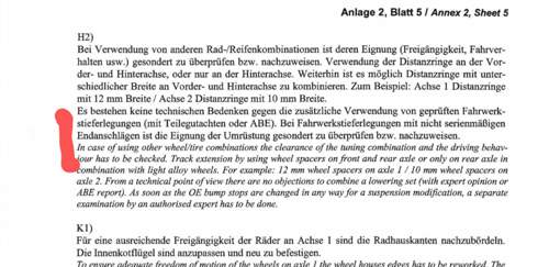

Stimmt, daran hatte ich gar nicht gedacht, dass die Radabdeckung durch eine Tieferlegung sogar besser wird.
Ansonsten steht auch ausdrücklich im Gutachten, dass nichts gegen die Kombi spricht.
Screenshot-20200308-014450-adobe-acrobat

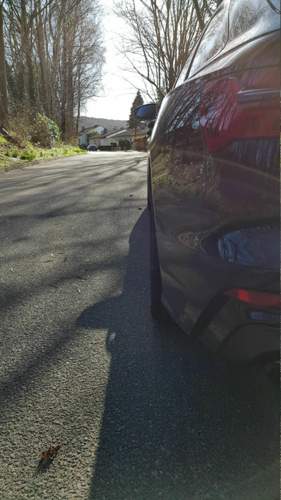

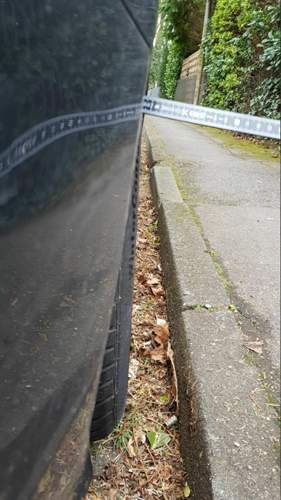

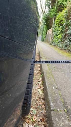

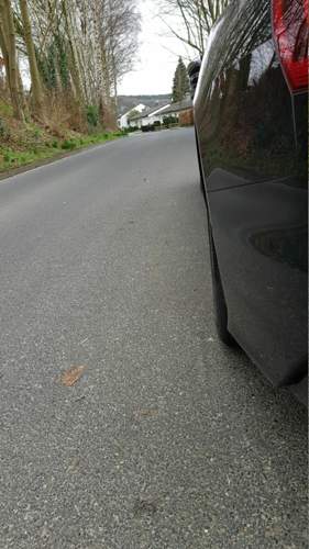

Habe jetzt spaßeshalber mal versucht, den aktuellen Zustand bei mir zu messen. Montiert sind Winterräder 245/45 R19 auf 8J ET 39
Nach EU (50Grad /Radabdeckung) geht so gut wie gar nichts mehr.
Nach StVZO (150mm oberhalb Radmitte/Lauffläche) messe ich 12mm Spielraum. Jetzt fällt mir gerade auf, dass das Auto auf Dynamik, also tief abgestellt war. Keine Ahnung, in welchem Stand eigentlich gemessen werden muss.
Da die Lauffläche der Sommeräder (255er ET43) rechnerisch 1mm weiter raus kommt, erscheinen mir die Vorgaben im H&R Gutachten erstaunlich plausibel.
Sorry für die schlechte Fotoqualität. Ist alleine gar nicht so einfach...
Vorne war schon die Messung nicht machbar. Arm zu kurz.

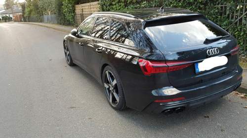

Also ich hab auf meinem 4G vorn und hinten 20 mm pro Seite gefahren mit den original Rotor 8,5x20 ET43 (255/35 R20) ohne was zu machen, war zwar Schmerzgrenze aber ging super, da hat nix geschliffen und nach nationaler Vorschrift hat das gepasst (allerdings war er leicht tiefer). Hab noch mal fix in das Gutachten von H&R geschaut, da sollst du schon ab 10 mm Flaps ankleben und ab 12 mm was an den hinteren Radhäusern nacharbeiten. Beim 4K sollst du erst ab 12 Flaps ankleben und an den Radhäusern "rumfummeln". Ihr seht, Theorie und Praxis liegen teilweise weit auseinander. Anbei noch ein Foto vom "Alten", leider sind die Vorderräder leicht eingelenkt, die Aufnahme war dafür auch nicht gedacht, aber ich denke ihr könnt es euch vorstellen.
Und wenn ich es irgendwie demnächst schaffe das Luftfahrwerk in die Knie zu zwingen, teste ich mal was geht an Verbreiterungen, haben da noch verschiedenste Größen aus Altbeständen im Portfolio.
Bild 1
Danke für deinen tollen Bericht.
Frage mich auch was beim 4k geändert werden muss an den Rathäusern bei gerade mal 12mm.
Da wird doch nichts schleifen...
Wie gesagt, bisher konnte ich mit 20mm je Seite vorn und hinten kein Schleifen bei meinem S6 Avant feststellen. Winterräder Serien S6 Felge ET43

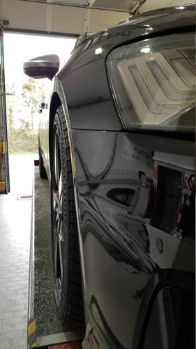

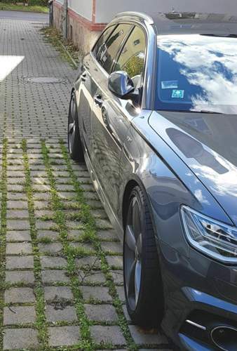

Sommerräder mit 10mm Platten vorne und hinten sind drauf. Ich bin sehr happy mit dem Gesamtbild
20200312
20200312
Jeweils einmal Serie und einmal mit Platten.
Sorry, bekomme es nicht vernünftig fotografiert, aber ich finde Höhe und Position der Reifenflanke passen sehr gut zusammen. Es sieht so aus, wie es ab Werk kommen sollte.
12mm hinten und 10 vorne wären wohl optimal für eine "seriennahe" Optik.

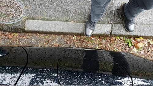

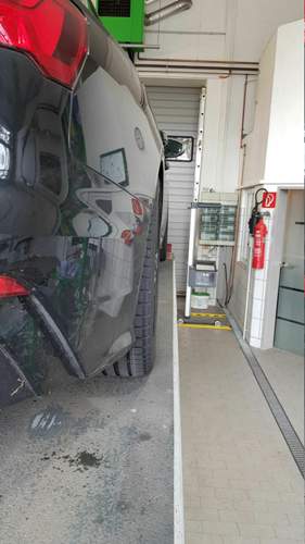

Der erste Dekra Prüfer hat mich tatsächlich weg geschickt: Ohne Anbau eines flaps am Kotflügel nicht abnahmefähig, da die Lauffläche nicht ausreichend abgedeckt sei. Gutachten ohne Auflagen hin oder her.
Da habe ich doch etwas das Transpirieren begonnen...
Bei der zweiten Niederlassung glücklicherweise an einen jungen Audi-Fan geraten, der das Auto sofort "so genau richtig" fand. 🙂
Aber auch er hat bestätigt, dass die Abdeckung schon sehr grenzwertig sei.
Offensichtlich baut der Reifen extrem breit, denn im Vergleich zu den Winterrädern ist es locker 20mm nach außen gegangen, obwohl es rechnerisch nur 11mm sein dürften.
