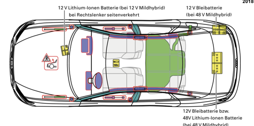

Position 48V Batterie Limousine
Audi A6 C8/4K
Wo genau sitzt die 48V Batterie bei einem A6 Limousine Facelift ?
In der Reserveradmulde ist sie nicht
Danke

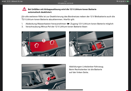

Rettungskarte , soll angeblich da sitzen wo der Bremsflüssigkeit Behälter ist nur noch auf der rechten Seite .
Bild #211499513
Ahaaaa, hier Sitzt das Ding ….
Ja genau , nur laut der Rettungskarte gibt es beim 45Tfsi keine zweite Batterie.
Schau dir das genau an .

Ähhhm, also mein 45TFSI hat durchaus noch eine 12V Batterie im hintern rechten Radkasten.
Nur die in der Reserveradmulde ist nicht vorhanden.
OK , dann wird es bei mir auch der Fall sein .

Die Rettungskarte ist irgendwie nicht gut verständlich.
Laut Rettungskarte ist die RSG Batterie vorne im Motorraum...
