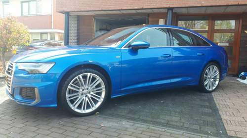

Ich fahre 21 Zoll A8 Felgen mit ET 13mm niedriger als original A6, so das ist gleich an Spurverbreiterung 13mm. Reifenbreite 275. Past alles super und sieht viel besser aus 🙂
(ich bin NL so keine ABE oder so etwas benötigt hier)
Zomerwielen1
Sieht gut aus.
Steht der auf Lift? Oder warum ist der so hoch?

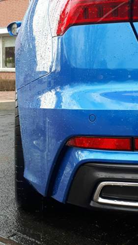

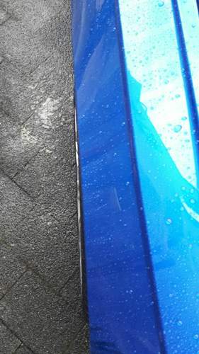

Gerne! Auch wenn es vielleicht kein Sinn mehr hat, habe ich versucht einige Bilder zu machen von Räder am Wagen - von Spurbreite her.
20191123-145049-resized
20191123-145131-resized
20191123-145007-resized
@ketelapper schrieb am 25. November 2019 um 18:08:55 Uhr:
Kommen die Platten da noch drauf? 😁 was für Felgen und Verbreiterungen wäre generell wichtig zu erwähnen.
@memberx schrieb am 25. November 2019 um 21:45:41 Uhr:
Wie geschrieben... Felgen von A7, 8.5J, ET30 (statt ET42 wie A6 serienmässig).
Keine weitere Verbreiterungen, nur 12mm wegen niederiger ET.
