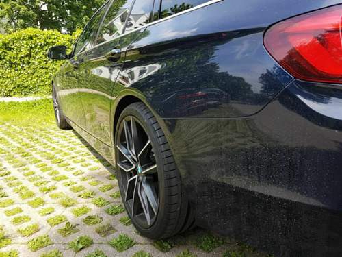

Heute montiert und hinten jeweils 13mm Spurplatten verbaut. Sieht echt gut aus.
Hab auch ein Bild ohne Verbreiterung dazugehängt.
Hallo kann mir bitte jemand kurz weiter helfen , habe einen f11 520d mit den 20 zoll vom 550d 434 würde hinten 30mm achse und vorne 20mm achse bestellen , passt das ?
Hinten sicher. Siehtst du ja bei mir mit 13mm. Haben die selbe ET. Vorne kann ich nicht sagen, da hab ich nichts drin.

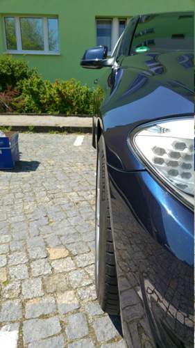

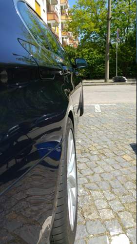

Schon vom TüV abgenommen? Anbei meine Räder.
@BaylieS_1988
Ne muss ich noch hin xD
