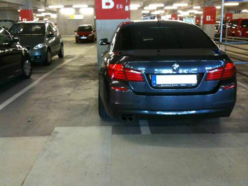

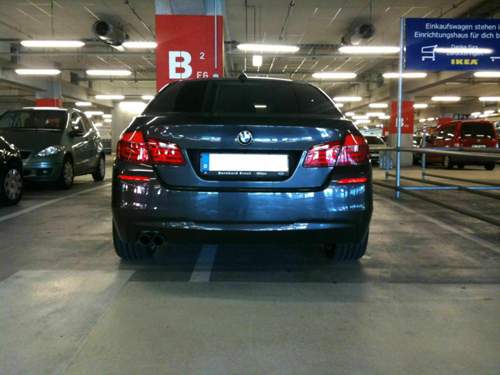

Ich habe an meinem F10 an der VA je 10mm, HA je 15mm. Sieht super aus, passt mit den 20" genauso wie mit den 18". Schrauben müssen bei dem Reifenwechsel also nicht getauscht werden. Die originalen Schrauben passen IMHO aber nicht, da werden längere nötig.
Die Verbreiterung ist von H&R, Gutachten für den TÜV etc. bekommt man von da.
CU Oliver
