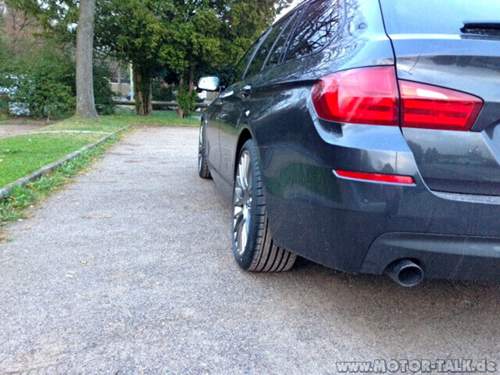

Hm, ich glaube ich mache sie heute mal drauf und stell nochmal Fotos ein.
keine chance.. 🙂

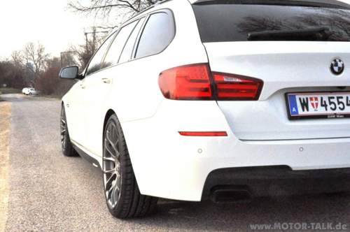

hier mal fotos von meinen felgen mit 10mm vorne und 10 mm hinten; bei deinen 312er entspricht das für die ha 12mm/seite und VA: 8mm/seite..
Bei der Eintragung in Österreich fuhr der TÜV das Auto auf 2 Keilen auf (links vorne und rechts hinten), dann hinten 300kg gewicht (also extremfall) - und siehe da, innen war kaum platz, vielleiicht hier oder dort 1 mm...
also mein tipp: vorne 8mm, hinten 12mm bei den standard 312er felgen..

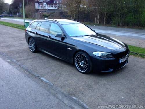

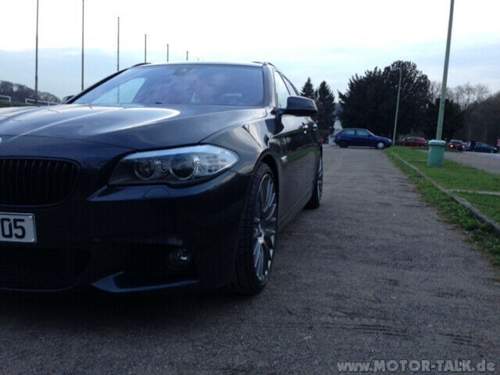

Schon montiert? Bitte ein paar Bilder.
Jo, gerade montiert. Auf besonderen Wunsch hier auch noch Bilder.
Kreuzspeiche-hinten
Kreuzspeiche-vorn
Kreuzspeiche-schraeg-vorne

Sieht gut aus. Hmm. Ich hab für hinten 13mm geordert. Das sollte ja ca wie bei dir aussehen. Vorne hab ich aber vorerst nichts geplant. Mal sehen wie das aussieht.
Sind das die 275er hinten? Sehen auf dem Bild so schmal aus.😁

Hinten sind 275er montiert. Ich finde auch, dass die nicht so aussehen!! 🙁
Vorne 245/30 R 20 DUNLOP SP Sportmax GT
sollte allerdings ein 245/35-er sein😉
