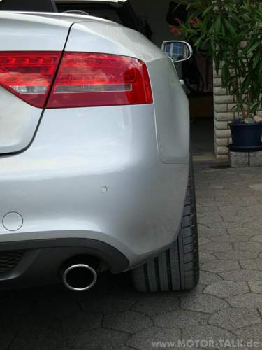

nur mal als Beispiel mein A5 mit der genannten Felge:
hinten 20mm pro Seite (HR DRA System)
vorne 12mm pro Seite ( Eibach, längere Schrauben)
+25mm HR Federn.
Also habe absolut keine Probleme mit den Radkästen usw... auch mit 3 Personen beladen auf unebener Strasse. Absolut alltagstauglich!
Bild-1489

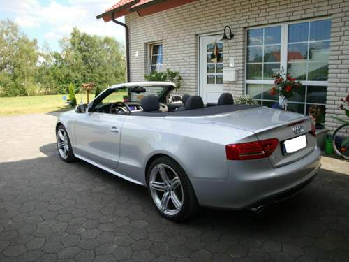

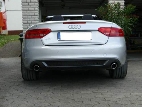

fahre auf meinem S5 auch die 20'' Doppelspeiche mit 265ern P ZERO. In Verbindung mit den verbauten ABT-Federn habe ich vorne 30, hinten 40mm Platten von MTM (Werte jeweils pro Achse. Geht problemlos und sieht nach meinem Geschmack auch noch "dezent" aus.
Bei 4 Personen + Gespäck habe ich allerdings beim Durchfedern auch ein kurzes Schleifen im Radhaus - ist aber weder an den Reifen noch an Kunststoffabdeckung wirklich Gravierendes zu sehen. Fahre allerdings zu 90 Prozent alleine.
Optik unter:
S5 mit Spurplatten 30 / 40 mm
